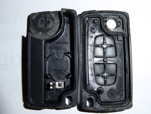

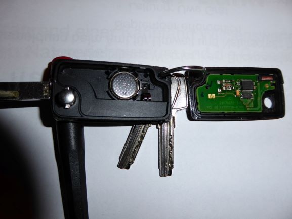

von munga » Di 21.08.18 09:54
Der Dateianhang Altes Schlüsselgehäuse.JPG existiert nicht mehr.
Hallo arfe,
hier die Bilder von meinem alten und neuen Schlüssel. Der alte Schlüsselbart und die Elektronik wurden in das neue Gehäuse ubernommen. Wegfahrsperre
funktioniert, Motor startet u.Wagen fährt. Lediglich die Fernbedienung (Tür auf u. zu) funktioniert nicht. Das alte Gehäuse hatte keinen extra Transponder Baustein im Gehäuse liegen oder befestigt (siehe Bild altes Gehäuse) .
Danke für Deine Mühe!
Uwe

arfe
- Strafzettelsammler
- Beiträge: 477
- Registriert: Di 12.10.04 00:30
- Postleitzahl: 45357
- Wohnort: Essen
von arfe » Di 21.08.18 11:17
Ok, vom Peugeot 307 gibt es anscheinend mehrere Versionen von Schlüsseln. Ich kannte nur die Version von meinem übernommenen Foto.
Dein Transponder ist dann direkt auf dem Chip drauf.
Wenn Du bereits den Schlüssel neu initialisiert hast, fällt mir nichts mehr ein. Außer der teure Gang zu PUG.
