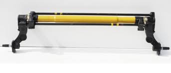

Ja die Achse war komplett neu am Stück, vor 60.000 km und 5 Jahren rangekommen, (gelbes Achsrohr) beim Zusammenbau haben wir auch ordentlich gefettet, von Werk war da kaum Fett dran.

Sehr gut erkennen lässt sich eine sterbende Achse, indem man den Spalt, der zwischen Schwingarm und Traverse vorhanden ist, mal genau inspiziert. Der muss über die gesamte Länge gleichmässig sein (gelbe Linien). Ist der oben enger als unten (rote Markierung)- Lagerschaden. einfach mal saubermachen und kontrollieren.

Komplette Hinterachsen hat es bei Peugeot nie gegeben.

Okay?, ja ich weiß es wirklich nicht mehr hundert Prozent, Sorry, ist 5 jahre her... Möglicherweise sind dann die schwing arme noch die alten? Dann könnte es daher kommen oder? Meine die sah so aus
Download (1).jpeg (4.37 KiB) 8754 mal betrachtet
