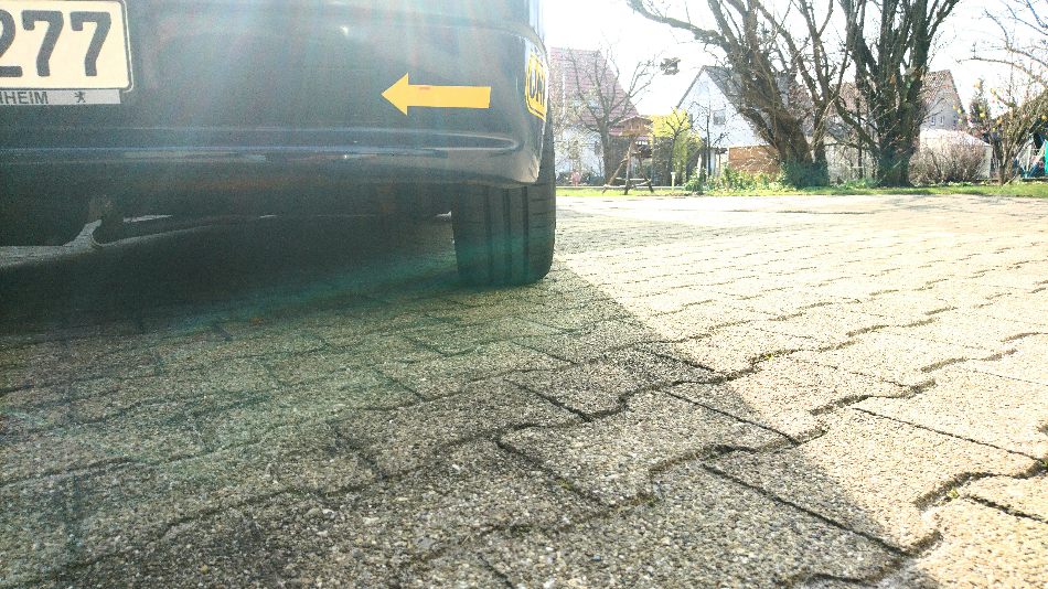

Hallo Gemeinde,
ich weiß es gibt zig Threads zu dem Thema. Ich wollte eigentlich nur wissen ob der Sturz noch normal ist? Oder wie die original Sturzwerte sind.

Teste doch mal ob du Spiel hast, normal ist dieser Sturz mit Sicherheit nicht schaut locker nach über 2 Grad aus, nur links?

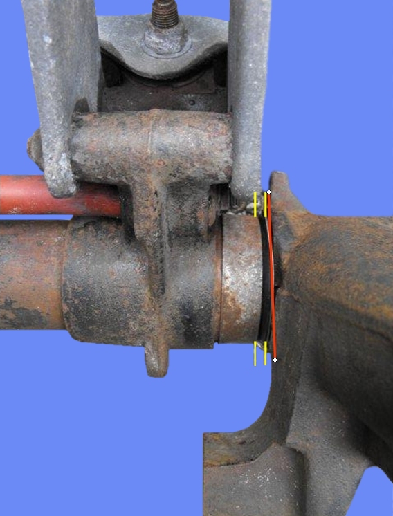

Sehr gut erkennen lässt sich eine sterbende Achse, indem man den Spalt, der zwischen Schwingarm und Traverse vorhanden ist, mal genau inspiziert. Der muss über die gesamte Länge gleichmässig sein (gelbe Linien). Ist der oben enger als unten (rote Markierung)- Lagerschaden. einfach mal saubermachen und kontrollieren.

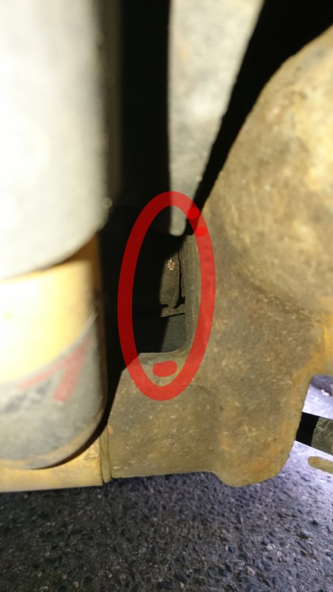

Okay?, ja ich weiß es wirklich nicht mehr hundert Prozent, Sorry, ist 5 jahre her... Möglicherweise sind dann die schwing arme noch die alten? Dann könnte es daher kommen oder? Meine die sah so aus
Download (1).jpeg (4.37 KiB) 8738 mal betrachtet
Hab nachgeschaut nochmal links ist es auch aber nicht so arg
Hab hier mal ein bild. Mit Rad daran zwar nicht viel zu sehen aber ich kuck schon richtig oder? Nach meiner laienhaften Meinung ist es das oder?
Sieht man aber irgendwie auch im Vergleich zum horizontalen Boden das das sehr schief ist..
