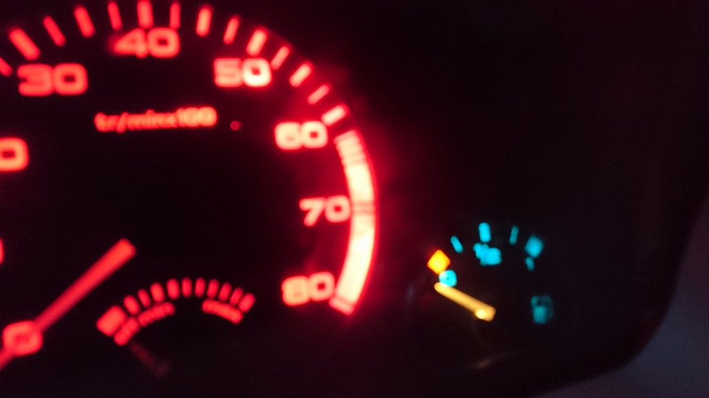

Hallo zusammen,
ich würde gerne meine Beleuchtung im Tacho und in der mittelkonsole auf Blau ändern.
Ich habe einen 306 kombi break von 1998
ich finde aber keine leuchtmittel oder ähnliches dazu,
kann mir jemand helfen welche in die beiden Teile noch rein passen?
Anderer Hersteller vielleicht?

Auf blau klappt schon mal überhaupt nicht, wenn dann auf rot maximal(in der Mittelkonsole) . Um die drehregeler ist eine grüngelbe Folie eingearbeitet die nicht zu entfernen ist, ich habe damals auch blaue LEDs zu hauf reingeklebt die Farbe war alles außer blau
. Für eine gleichmäßige Ausleuchtung kannst du die Idee mit Birnen simpel gegen LEDs austauschen gleich verwerfen, das war eine tagelange Bastelei von mir mit bestimmt locker 15 leds in dem kleinen Kasten die durch kiloweise heißkleber fixiert wurden. Im Tacho kann man auf der Rückseite des ziffernblattes den gelbgrünen Lack mit einer rasierklinge abkratzen (tierische Sauerei gibt das) und hier sind es noch viel mehr leds...... Das muss man als Hobby sehen oder besser gleich lassen.....

king_nothing hat geschrieben: Im Tacho kann man auf der Rückseite des ziffernblattes den gelbgrünen Lack mit einer rasierklinge abkratzen (tierische Sauerei gibt das) und hier sind es noch viel mehr leds...... Das muss man als Hobby sehen oder besser gleich lassen.....
Nabend,
Stimmt hab ich damals auch gemacht war echt nervig
Da das mit den led nicht geklappt hat habe ich lampenlack genommen und die abgekratzte Schicht muss man iwie neu drauf machen (blaue transparente Folie oder sowas evtl draufmachen). Ich hab die Folie halt mit lampenlack eingepinselt auf der Rückseite
bin eigentlich zufrieden hält seit 6 Jahren ist aber nicht mega gleichmäßig..
