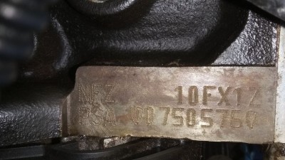

Motorcode: NFZ (siehe Foto)

Auf der Suche nach nem Kupplungssatz stoße ich immer wieder auf den Motorcode TU5JP
aber bei mir steht da was mit NFZ (siehe Foto) die restlichen Angaben inkl. KBA Nr. passen zu 100%
Passt der NK Kupplungssatz Nr. 133709 mit der Motorcode Angabe TU5JP in meinen 306?

TU5JP = NFZ
