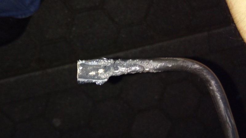

von waldy » Mi 09.08.17 21:33
habe Batterie ausgebaut, und habe Fehler gefunden, unter am Verbindung Anschluss mit Partiklfilter Schlauch ist Durchgebrannt.

von Rolf-CH » Mi 09.08.17 22:02
Schlauch sollte einfach Hitzebeständig sein.

von waldy » Mi 09.08.17 23:50
Hallo
in KFZ Zubehör man kann z.B. Benzinschlauch kaufen, es ist auch bis plus 110 Grad .
Kann man Benzinschlauch für Abgasdrucksensor benutzten?

von Rolf-CH » Do 10.08.17 09:38
Sollte schon gehen. Durchmesser beachten.
