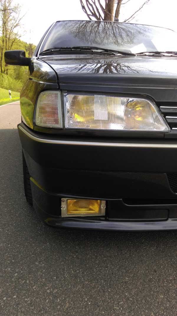

4. Gelbe Birnen.
In der Bedienungsanleitung ist ein schöner roter 405er mit gelben Scheinwerfern und g. Nebelscheinw. abgebildet.
Lassen sich die normalen Birnen einfach so gegen gelbe austauschen, ist so etwas in Österreich eintragungspflichtig bzw. überhaupt erlaubt?
