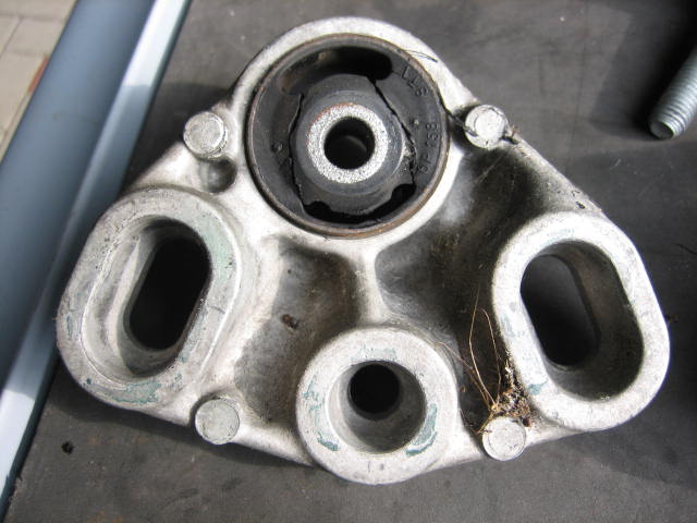

schau dir mal die obere drehmomentstütze an, hier ist sie bereits ausgebaut:
die 3 grünen stutzen am dom sind die befestigungspunkte, und so sieht ein gerissenes gummilager aus:
hat bei mir ähnliche symptome verursacht. ruckeln im teillastbereich, irgendwann kam dann ein leichtes klackern dazu.
