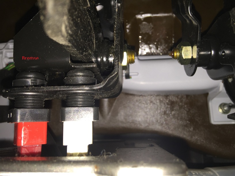

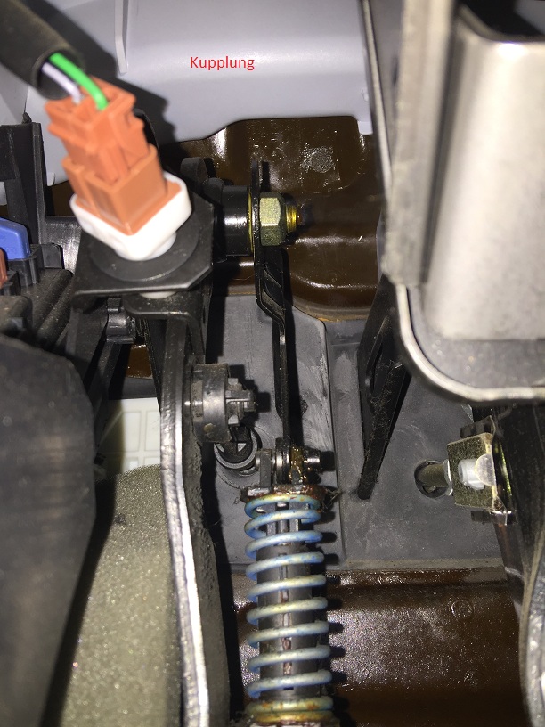

Ich hatte gestern unter den Fußmatten den Stoff rausgenommen und nach den Steckern gesucht .. :vorkopphau:
Das sind die doch hier oder nicht ??
Da bräuchte ich also nurnoch Lexia/PP2000 und ein Kabel irgendwo her
Kann mir da jemand nen Tipp geben ??
LG Rico

Sieht doch gut aus.
Im Raum Aachen/Köln könnte ich den PP2000-Teil erledigen.
