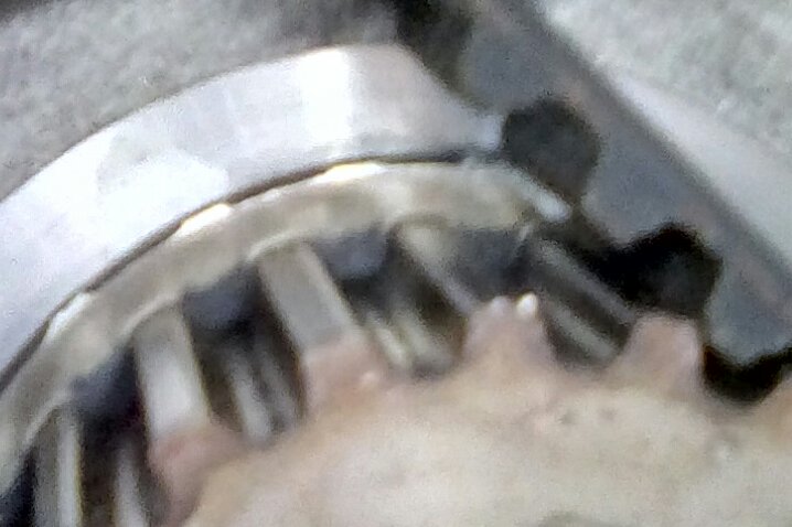

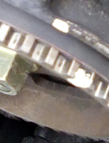

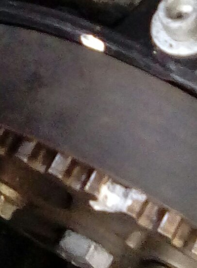

von 300 » Sa 11.06.16 18:06
Hier die fotos von den oberen und der unteren ritzel

Hast Du alles nach Vorschrift gemacht?
Sind da Längslöcher beim Nockenwellenrad?
Spannung wie eingestellt?
Peugeot macht das mit einem Riemenspanngerät in SEEM Einheiten.

Schlagt mich, aber ich begreife das prob. nicht....wenn alle räder um 1,5 zähne versetzt sind, passt doch alles.
Was der riemen macht ist doch Bockwurst, solange der die positionen der räder zueinander hält. (dafür ist der da)
Bedeutet: wenn du nun das eine rad ein hauch zurück drehst um auf die markierung der abdeckung zu kommen, müssten die beiden anderen markierungen passen oder?
Wenn das nicht hinhaut ist natürlich was verkehrt, lese ich aber so nicht heraus.
dreh mal noch paar runden per hand, könnte mir vorstellen das die markierungen des riemen nochmal ganz woanders stehen.
Mfg Rostiger

von 300 » Sa 11.06.16 23:53
Moin, danke für eure Antworten.
Ich glaube soweit habe ich alles nach "Vorschrift" gemacht. Ich habe mir jedenfalls mindestens 10 Anleitungen mehrfach durchgelesen. Leider konnte ich keine auf den Motor spezifische finden, bin allerdings davon ausgegangen dass wie auch bei anderen Reparaturen das meiste mit dem 2.0 HDI übereinstimmt. Spannung habe ich per Gefühl eingestellt. Mal etwas mehr, mal etwas weniger, was allerdings nichts an den 1.5 Zähnen verändert hat. Längslöcher am Nockenwellenrad, wo könnten die am Nockenwellenrad sein? Es gibt da eine Aussparung für den Sicherungsstift (den ich auch verwende/t habe).
Also in allen Anleitungen die ich gelesen habe, stand immer, 2 Volle Motorumdrehungen an der Kurbelwelle und dann schauen ob die Markierungen noch stimmen. Wenn man an der Kurbelwelle dreht, merkt man ja ob die Kolben jetzt unten sind oder oben, und da OT ja eigentlich so eine Position ist, bin ich davon ausgegangen dass 2 volle Umdrehungen dann auch wieder diese Position sein müsste. Kann aber auch sein dass ich da ein bisschen zu Empfindlich bin. Ich mache morgen noch mal von vorne und dann setzte ich mir neue Markierungen am Riemenrad und kontrolliere dann nochmal. Falls euch aber in der Zwischenzeit noch was einfallen sollte, bitte schrei(b)en :-)
Vielen Dank nochmals für eure Unterstützung!
