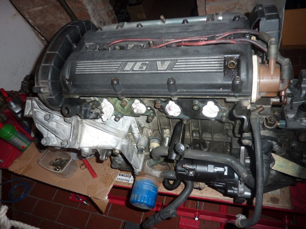

MI6 Motor

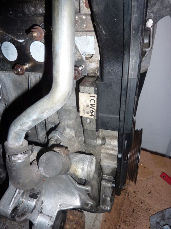

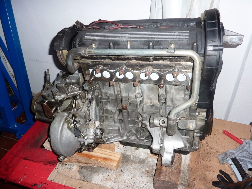

Ich habe einen 16 V Motor ausgebaut in den 90er Jahren aus einen 405MI16 Totalschaden gekauft. Der Motor trägt das Typenschild 1CW46. Im Guß des Kopfes ist das Datum 6/1987 zu erkennen. Dabei ist ein Motronic Steuergerät (2 reihig) das gem. Literatur nur in den ersten 3 Monaten (bis 10/1987) in den Citroen BX GTI 16 V mit 158 PS verbaut wurde. Auffällig ist, dass der Motor eine Blech-Ölwanne hat.
Kann mir jemand sagen, was es mit dieser eigenartigen Nummer auf sich hat????

1CW46 ist der aggregatecode. sagt im grunde nur: motor, fertigungsort, hubraum.
alle 1.9er XU tragen 1CW, alle 1.6er 1CT.

Na, da hab ich schon mal was dazu gelernt!
Dieser Code steht auf einem angenieteten weißen Schild und auf einem weißen Papieraufkleber auf der Kunststoffabdeckung. Wo soll ich denn denn nun noch nach einer eingeschlagenen oder eingegossenen Nummer suchen?
Und die Ölwanne aus Blech? Hab mir auf jeden Fall schon mal ein Aluteil vom 1,9 GTI besorgt. Dann sollte ja auch der Ölpeilstab vom 205 passen.

Ich hab übrigens an meinem jetzt einigermaßen gereinigten Motor mit unbekanntem Stammbaum noch immer keine Typenbezeichnung gefunden, auch keine eingeschlagene Seriennnummer. Wo soll ich da noch suchen?
