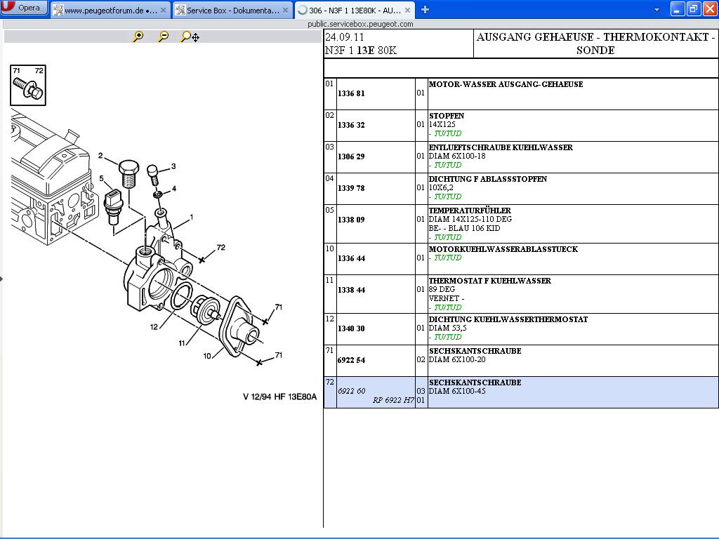

Edit, meinst du die 1? (teilenummer wäre 133681, mit Fahrzeug-Identifizierungsnummer (FIN/VIN) kann man das aber 100%ig sagen)
falls ja, 134eus bei pug :dummguck: ...ich bleib bei gewindeschneiden oder gebraucht kaufen. :floet:

- Ich dachte auch , daß das Ding Thermostatgehäuse heißt, aber mittlerweile weiß ich es besser :wall_banging: : was hältst du von Motor-Wasser-Ausgang-Gehäuse? :lolwech: :lolwech:
Kein Scherz, so heißt das Ding im Fiche von Peugeot, oder Thermoventilgehäuseflansch :motz: du glaubst nicht wieviel irreführende Bezeichnungen es dafür gibt.
