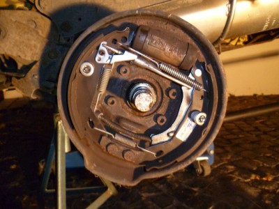

ich würde da schlicht auf verkrustungen tippen:-) mach mal beide seiten auf und reinige alles, die kontaktstellen und gelenke wieder neu schmieren und alles penibel zusammensetzen. über die zeit setzt sich da aller möglicher schmodder fest, die federn werden lahm, die ganzen drehpunkte und gleitflächen rosten oder verkrusten, das alles führt dann zu einer nachlassenden leistungsfähgkeit. auch die zylinder altern und können nicht mehr so drücken wie zu beginn, das hat ebenfalls mit verschmutzung und alterung zu tun.
wenn die beläge sich langsam dem grenzbereich nähern, würde ich mal an sowas denken:
damit hast in nem rundumschlag alles kpl. neu und bist sorgenfrei. so ein kit liegt bei mir bei roundabout 100 talern, ist durch die vormontierte lieferung extraeinfach einzubauen und ist deutlich preisgünstifger als die anlage mehrmals aufzumachen und jedesmal einzelne teile zu ersetzen.

hab jetzt eine Seite mal aufgemacht...hätte schlimmeres erwartet.
Hab mich nur gewundert, das da ATE Aufkleber drauf sind...ich habe die letzten 15 Jahre nichts an der hinteren Bremse gemacht.
lukas1
@Obelix, klar das Angebot nehme ich gerne an...einmal alles neu und wieder ein paar Jahre Ruhe..
Frank
