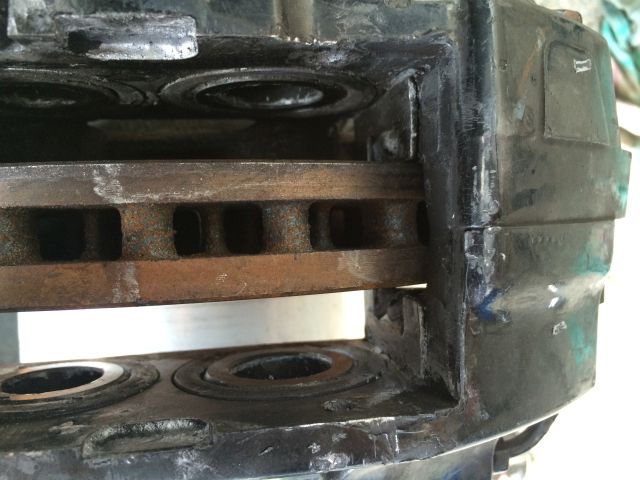

Hi,
bei meinem Coupe wurden vor etwa 2 Monaten Bosch Scheiben und Bremsbeläge installiert, ich wollte damit das quietschen bekämpfen.
Das quietschen blieb natürlich, weil, wie ich mittlerweile weiß zum einen auch Bosch zum quietschen neigen und zum anderen müßte ich die Führungsbleche erneuern/richten, weil sich unter denen etwas Korrosion gebildet hat und diese schon etwas abstehen.
Nun gut, zusätzlich wollte ich andere Beläge probieren, dabei ist mir aufgefallen, das etwas vorne und hinten nicht stimmen kann.
Beläge mit 18 mm Stärke bestellt von Pagid, versucht die einzubauen, geht nicht... weil... zwischen Bremssattel und Bremsscheibe habe ich unterschiedlich Luft, das heißt zum Rad hin die Seite habe ich etwa 19-20 mm Luft, hier passen die Beläge problemlos, jedoch zur Fahrzeuginnenseite hin habe ich vielleicht 16-17 mm, hier kann ich den Belag nicht reinmachen.
Ich frage mich jetzt natürlich, wie zur Hölle hat die Werkstatt damals die Beläge rein bekommen, Bosch haben auch 18 mm und wie kann sich sowas verstellen, der Bremssattel wird ja einfach mit 2 dicken Schrauben verschraubt, da gibt es nichts was sich ändern könnte, gibt es die Bremsscheibe mit unterschiedlichen Einpresstiefen?
Kennt jemand das Problem?
Anbei ein Bild, man sieht, wie die Führungsplatten auf der einen Seite ganz nah an die Scheibe gehen und auf der anderen haben sie 2-3 mm Luft... zum Verständnis!Schleifen tun sie nicht, sie haben 1,5mm Abstand, das täuscht etwas im Bild, also keine Sorge.

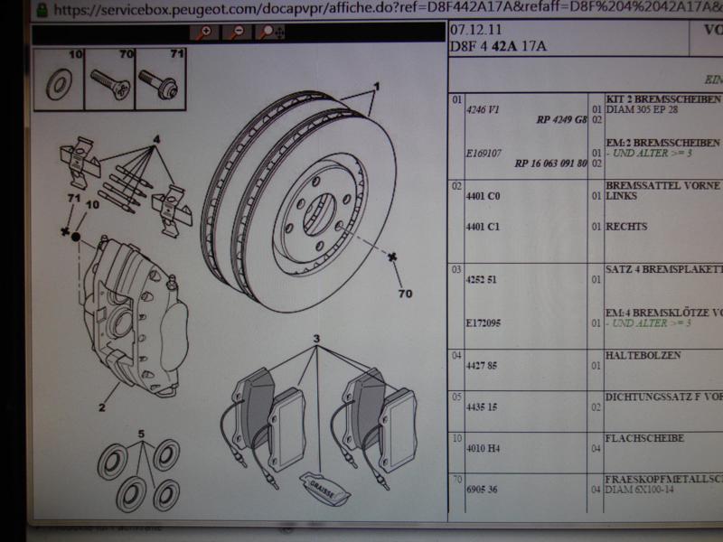

Das müsste eine Brembo-Bremse sein, aber die Bleche kenn ich nicht und gibts auch bei Pug nicht (s. ET-Bild). Wie sind die denn festgemacht??? Die Kolben müssen komplett zurückgedrückt sein, sonst bekommst du die Klötze nicht rein.
ET-Bild Brembo-Bremse

Beitrag von Felix306-2.0 » So 23.08.15 14:57
Das sind die Führungsbleche, die sind standart bei der Brembo Anlage, sind leider mit Torx Schrauben festgemacht, welche sehr gerne verrosten und vergammeln und auf normalem Wege nicht mehr zu lösen sind.
Kolben zurück drücken das ist mir schon klar, der Belag passt aber nicht mal soweit rein, das er zum Kolben kommen könnte, weil ich zwischen Bremsscheibe und Bremssattel auf der einen Seite keine 18 mm Platz habe, das ist ja mein Problem.
Hatte ich das oben nicht beschrieben?

Beitrag von Peugeot-Michel » So 23.08.15 15:27
Schau mal nach, wo die Flachscheibe (10) bei dir verbaut ist, oder sogar fehlt. Man erkennt es zwar auf dem ET-Bild nicht, aber es wäre möglich, dass sie zwischen Bremssattel und Achsschenkel verschraubt werden muss. Dann kommt das nämlich mit den Maßen hin, die du gemessen hast.

edit:
Mit der Flachscheibe sind wohl nur die Unterlegscheiben für die Schrauben gemeint, die sind dran, also das kann es leider nicht sein.

Beitrag von Peugeot-Michel » So 23.08.15 19:52
Kannst du mal eine Schraube raus machen und schaun, ob man die Scheibe von der Schraube abnehmen kann-falls nicht-fehlen die Scheiben zwischen Bremssattel und Achsschenkel. Werd morgen trotzdem mal im Lager nachsehen, ob wir zufällig eine da haben.

Beitrag von gump » Mi 26.08.15 21:31
Die Klötze gehen wegen der Korossion unter den Blechen nicht rein ; bei mir waren die nicht mehr auszubauen , so habe ich sie hochgebogen , die Korrosionsbeulen entfernt und Blech wieder runtergeklopft und schwupp flutschten die Klötze rein .....

Beitrag von Felix306-2.0 » Do 27.08.15 02:00
nein, daran liegt es nicht, danke trotzdem
