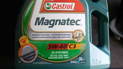

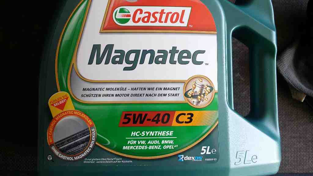

ich habe vom alten 206er 1,4 hdi noch Öl übrig.
Kann ich das für den 207er 1,6 hdi 95FAP verwenden?
Danke

Moin,
Das ist ein ACEA C3 Öl und damit für Diesel mit DFP geeignet.
Immer rein damit!

Ich habe in der Autoanleitung dieses Öl eben nicht gefunden, da stand was von Total etc., und dachte, dass es evtl. wegen dem Rußfilter, den das Auto jetzt hat, nicht gehen könnte.
Danke
super, dann also doch nicht verschenken.
OLI

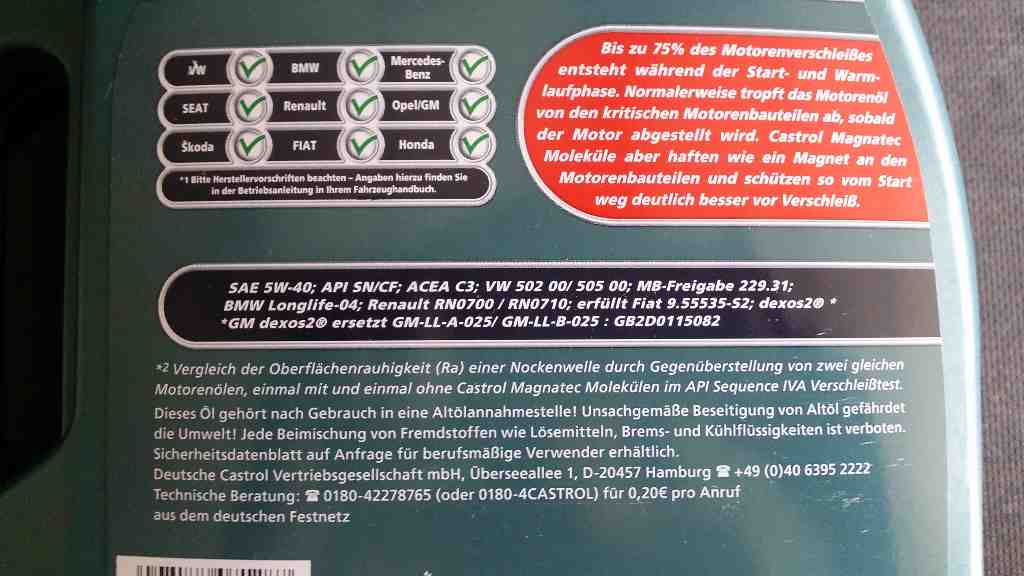

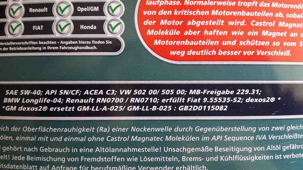

also mittlerweile erlaubt (Freigabe) Peugeot für die HDI´s mit FAP nur noch 0W-30 oder 5W30 mit der Norm PSA PEUGEOT CITROËN B71 2312 oder B71 2290.
Früher war das schon mal anders, da konnte man auch 5W-40 fahren solange es die ACEA C2 oder C3 Freigabe hatte. Schaut man dann mal in das Datenblatt von Total, hier das Quartz INEO ECS 5W-30, steht da ebenfalls lediglich die Freigabe nach ACEA C2. Beim ebenfalls zugelassenen Total Quartz 9000 Energy 0W-30 steht im Datenblatt die Freigabe nach ACEA A3/B4-08 und API SL/CF.
Wie man sieht könnte man da jetzt eine Doktorarbeit drüber schreiben...

Das von mir oben abgebildete Öl ist also für den "Müll", zu mindestens für meines nicht mehr.
So, welches soll ich jetzt nehmen?

Wenn ein HErsteller die zugelassenen Öle reduziert, macht er das aus nem Grund. Nimm ein freigegebenes 0W30
