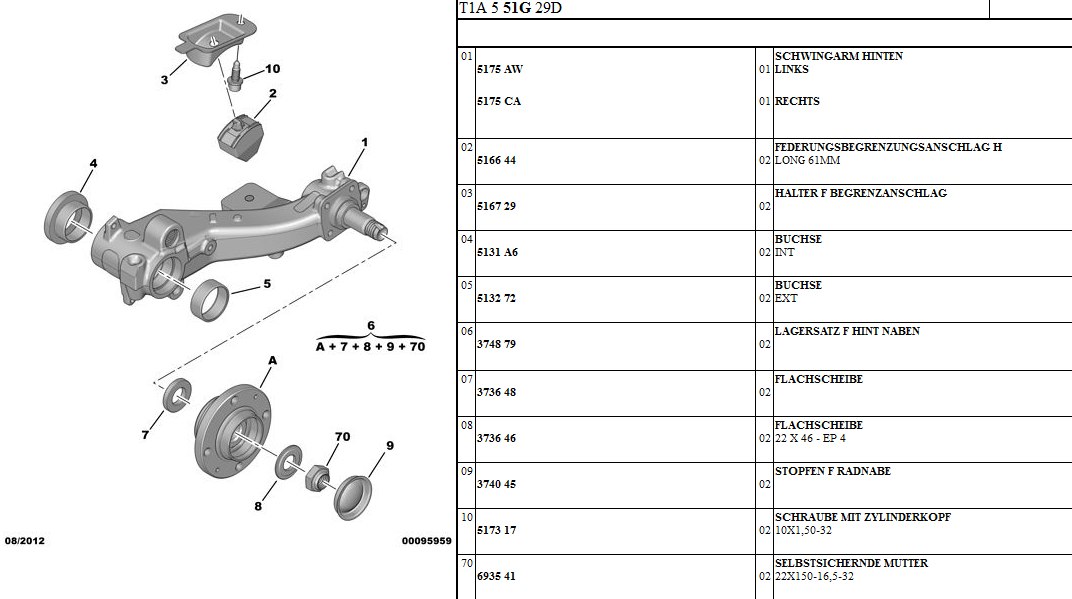

Hinterachse beim RC ausgetauscht und nun gehen die neuen Radnaben so weit auf die Achsstümpfe, dass die Bremsscheiben an den Bremssattelträgern schleifen! :rotwerd:
Nach dem Anziehen der Mutter auf dem Achsstumpf hat das Lager Spiel ohne Ende, obwohl ich vorne die Anlaufscheibe auch nicht vergessen habe!
Mein Sohn hat in seiner Firma die alten Radnaben abgezogen :nixkapier: , kann es sein, dass auf dem Achsstumpf hinter der Radnabe noch eine Distanzscheibe sitzt, und mein Sohn die beim Abziehen übersehen hat?
Wenn ja, sind die nun verschwunden, da die neue Achse im Ausstausch war. Bekommt man sowas irgendwo neu?
Wenn ich s messe, ist die Nabe ca. 5 Milimeter zu weit auf dem Achsstumpf! :wall_banging:
Ich habe die Suche und google bemüht, aber rein garnix gefunden!
Vielleicht hat ja wer nen Tipp für mich! Oder eventuell eine Zeichnung der Situation Radnabe auf Achsstumpf!

Hilft das weiter?

Boldor hat geschrieben:Mein Sohn hat in seiner Firma die alten Radnaben abgezogen :nixkapier: , kann es sein, dass auf dem Achsstumpf hinter der Radnabe noch eine Distanzscheibe sitzt, und mein Sohn die beim Abziehen übersehen hat?
wahrscheinlich. die scheibe könnte 373648 sein...
