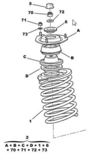

Hallo 205er Freunde,
wir haben uns gerade als vierten 205er noch einen RG zugelegt und wollen den TÜV fertig machen. Beide Domlagerbleche (A) sind total verrostet. Wo gibt es Ersatz?
Bei Peugeot gab es wohl mal einen Reparatursatz 5030 25 jetzt steht da aber LE-0311. Da kommt eine lange Liste mit Zahlen, womit ich nichts anfangen kann.
Kann einer helfen?

DrillingPuG hat geschrieben:Beide Domlagerbleche (A) sind total verrostet. Wo gibt es Ersatz?
domlager gibts bei mir: http://liontech.de/shop/product_info.ph ... cts_id=805
die bleche nur gebraucht aus schlachtern, die wurdden nie nachgefertigt und bei pug nfp. die le liste ist eine ersatzliste. da kannst sehen, was anstelle der gesuchten nummer verbaut werden kann. ändert aber nix an der nicht-lieferbarkeit der oberen bleche. nimm deine, lass sie sandstrahlen und lackier sie neu.

Danke Obelix,
dann werde ich die Bleche mal ausbauen und sandstrahlen, hoffentlich bleibt noch was von übrig :)
