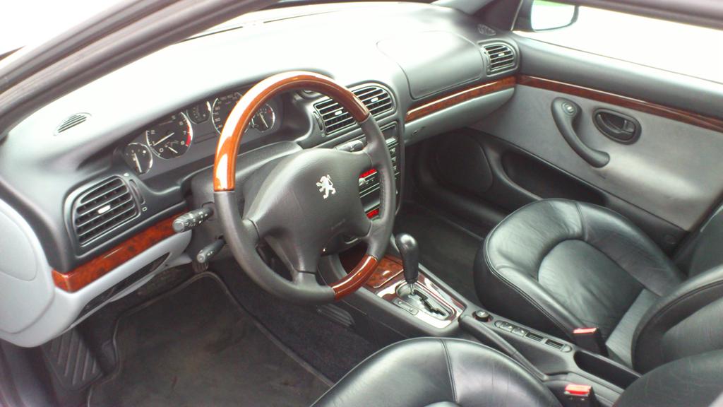

Die Schalter für die Sitzheizungen sitzen in hinteren Teil der Mittelkonsole zwischen den Sitzen. Hinter dem Zigarettenanzünder und vor den Münzfach.
Im Originalbild von meinem 406 gut zu sehen.

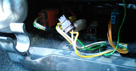

Beitrag von Hubibert » Fr 01.04.16 17:53
Ich möchte das Thema wieder aufwärmen.
Ich stehe vor dem gleichen Nachrüstproblem. Gebrauchte Schalter sind eingebaut. Strom wird am braunen Stecker unter dem Sitz geschaltet.
Sitzmatten werden noch verbaut.
Frage: Die Kabel an dem braunen Sitzstecker finde ich verdächtig dünn für geschätzte 75 W Leistung. Wird da noch ein Relais benötigt? Oder ist das ok so? Danke.
