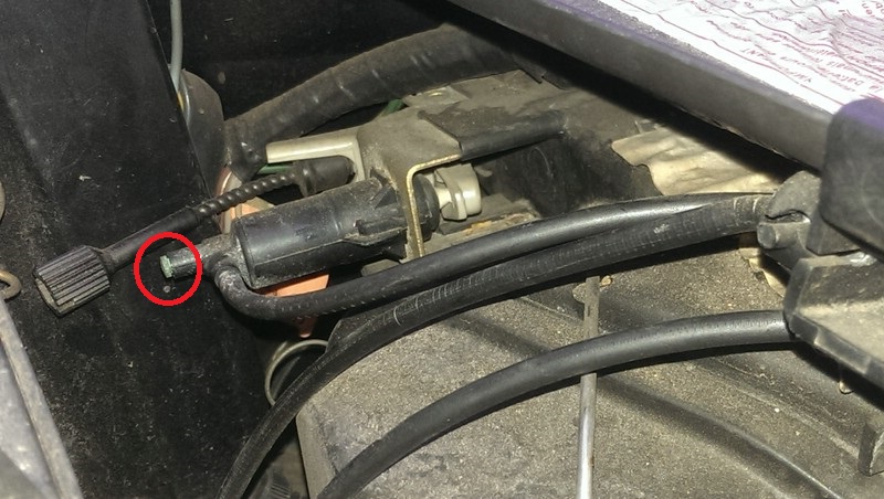

Im Anhang habe ich noch ein paar Fotos.
Einmal den Drehschalter von vorne und hinten. Den wollte ich vorhin ausbauen, aber habe es nicht geschafft. Hinten sind wohl Schrauben. Nächstes Mal halte ich einen Spiegel dran. Wegen Regen konnte ich leider nicht weitermachen. Nochmals genügend Zeit fürs Auto werde ich aus beruflichen Gründen erst wieder Mitte Februar haben.
Auf dem Foto steht er auf der niedrigsten Stellung. Die höchste Stellung geht über die 5 hinaus.
Das andere Foto zeigt den Zylinder am linken Scheinwerfer. Gut sichtbar die beiden Hydraulikleitungen. Die dritte Leitung in der Mitte ist der Seilzug zum Öffnen der Motorhaube.
Weiß jemand, was das für ein grünliches Ding ist, was ich rot eingekreist habe? Sieht aus wie ein Schalldämpfer, wie es ihn in pneumatischen Systemen gibt. Das würde aber heißen, dass die LWR von meinem Auto nicht hydraulisch, sondern pneumatisch ist.
Mein Vater meinte vorhin, dass er mal in einer Werkstatt war und sie gemeint hat, dass die LWR irgendwie mit Vakuum funktioniert. Vielleicht meinten sie ja pneumatisch.
Wenn das wirklich so ist, dann habe ich wohl ein Problem. Denn dann hat mein Auto ein Gerät, das die Druckluft erzeugen muss, was ebenfalls kaputt sein könnte. Finde ich aber ziemlich eigenartig, so ein System in ein Auto nur für die LWR einzubauen.
Plomben wie in der Anleitung sehe ich aber weder an den Zylindern noch am Schalter. :gruebel:

Hi,
mit dem eingekreisten Teil wird die Hydraulik nach dem Befüllen verschlossen. Die habe ich seinerzeit rausgemacht und darüber die ganze Anlage befüllt. Die Teile schließen nur einmal wirklich dicht. Ich habe deswegen nicht die "Plomben" wieder genommen sondern passende Blechschrauben mit Gummidichtung. Wichtig beim Befüllen ist die Stellung der LW-Reglers und der Teile am Scheinwerfer. Stehen sie falsch, lässt dich die Anlage nicht ordentlich befüllen. Musst eben probieren. Ich musste die LRW bei meinem 405 nur einmal befüllen, um damit zweimal über den TÜV zu kommen.
Dass Dein Verstellmechanismus kaputt ist, glaube ich nicht. Das wird an der mangelnden Füllung liegen.
Das Teil am Armaturenbrett bekommst Du raus, indem Du kräftig an dem Knopf ziehst. Hinter der Platte mit der Beschriftung sind zwei Schrauben.
Jens

jens405 hat geschrieben:mit dem eingekreisten Teil wird die Hydraulik nach dem Befüllen verschlossen. Die habe ich seinerzeit rausgemacht und darüber die ganze Anlage befüllt. Die Teile schließen nur einmal wirklich dicht. Ich habe deswegen nicht die "Plomben" wieder genommen sondern passende Blechschrauben mit Gummidichtung.
Musstest du dazu die Scheinwerfer trotzdem ausbauen oder ging das auch so? Die Plomben sind schließlich auch ohne Scheinwerferausbau gut erreichbar. Der Drehschalter muss dann logischerweise trotzdem raus, damit die Luft beim Befüllen raus kann.
Blechschraube mit Gummidichtung ist eine gute Idee. Dann kann man diese "Plomben" einfach mit einer Kneifzange rausziehen und wegwerfen.

die Schläuche lässt Du bitte drauf. Die ganze LWR muss komplett ausgebaut werden. Pass auf, wenn Du die Kolben vom Scheinwerfer löst. Die kleinen Kugeln, die an dem Kolben sitzen, brechen leicht ab, da die Teile mittlerweile über 20 Jahre alt sind. Die Mimiken an den Scheinwerfern müssen leicht gedreht werden, um sie aus dem Scheinwerfergehäuse heraus zubekommen.
Jens

Gut, die Schläuche stecke ich nirgends ab. Aber irgendwo muss die Luft beim Befüllen doch am anderen Ende raus.
