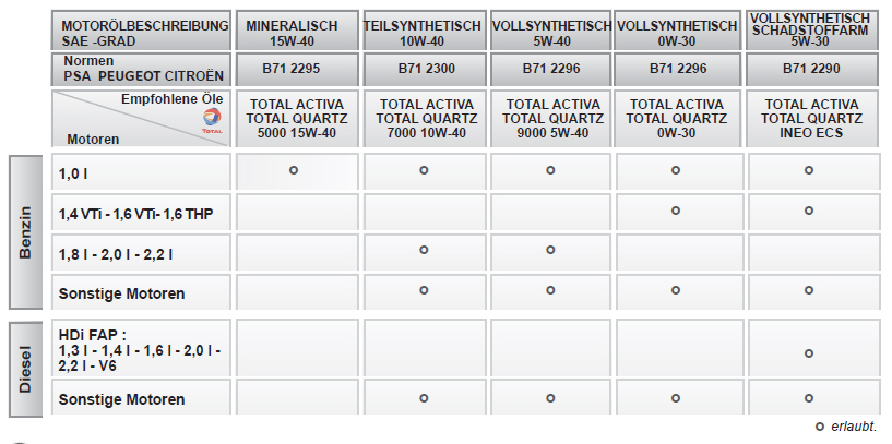

vielen Dank für die Antworten. Der Wagen war erst in der Werkstatt zur Inspektion. Die haben dort 5W-30 nach Herstellervorgaben eingefüllt.
Ich werde das mal beobachten und mich wieder melden.
Ich wollte nur eben nicht wieder ~1000€ in der Werkstatt ausgeben. Der Wagen war auf der Bühne und eigentlich auch trocken.
Den Ölschlamm schiebe ich auf die derzeitigen Außentemperaturen. Im Sommer ist dort kein Schlamm drin.

5W30 ist für den 1.4er die schlechteste Wahl... besser wäre 5W40 oder am idealsten 10W40. Damit würde sich der Ölverbrauch sicherlich um einiges reduzieren lassen.
Gruß Dirk

im Serviceherft steht aber, das ich entweder 0W30 oder 5W30 nehmen soll.
Da ich aber noch einen 1.6er HDi fahre, habe ich mich für das 5W30 entschieden, da ich das dort auch verwenden kann.
Die Werkstatt hat auch 5W30 eingefüllt.

Für den HDI ist das 5w30 okay...für den Benziner aber die falsche Wahl.
Lieber 10w40 und dafür einmal im Jahr gewechselt...

Warum fehlt in solchen Listen eigentlich immer 0w40?
Hatte das mal im 1.6HDI und dann schon ein schlechtes Gewissen, vorallem weil andere dort von Laderproblemen gesprochen haben.
Theoretisch sollte das doch besser sein als das 5w30
