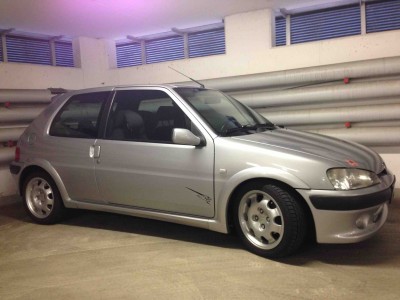

Achso, die Daten zu meinen 106er:
Peugeot 106
Bj: 1998
Modell: KFX
1.4i 75PS/55kW
Schlüsselnummern: 3003 783
Fahrgestell: VF31CKFXE52400687
Motorcode: TU3JP
