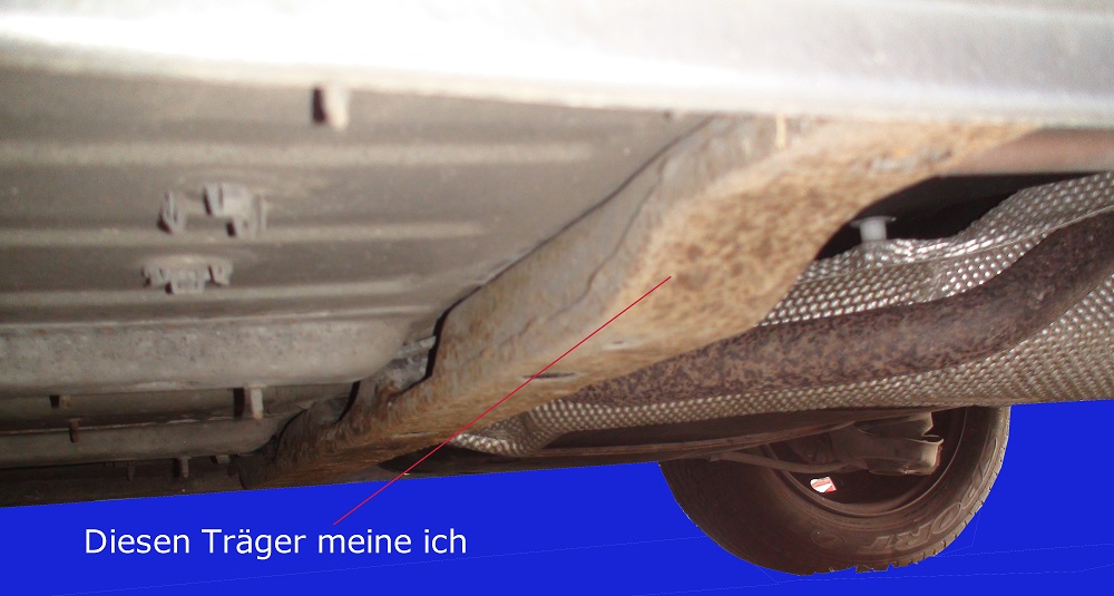

ich hatte heute Gelegenheit, nachdem unser 307 1.6 sw auf der Bühne war, einmal darunter zu sehen. Ins Auge sprang mir im hinteren Drittel des Wagens, kurz vor den Hinterrädern ein Träger, der von der einen Seite zur anderen Seite verlief. Dieser Träger war aber ziemlich von Rost befallen. Sah aus, als hätte der nie einen Schutzanstrich oder dergleichen bekommen. Der ganze Träger hatte kein roastfreies Stück. Er muss ausgetauscht werden. Ich weiß aber nicht, wie dieser Träger bezeichnet wird oder was für eine Teilenummer er hat.
Wer weiß es? Bitte um Antwort!

dies kann eigentlich nicht die Hinterachse sein. Denn dieser Träger verläuft ca. mittig der hinteren Türen von einer Wagenseite zur anderen. (Verschraubt.) Siehe Bild im Anhang.
wenn es kein gesonderter Träger ist, was ist es dann? Er hat keine Verbindung zu den Hinterrädern. Scheint soviel ich auf die Schnelle erkennen konnte, nur mit zwei Schrauben am Boden montiert zu sein. Wie man sehen kann, liegen die Hinterräder viel weiter hinten.
Der Rost ist hier zwar erkennbar, wird aber durch das Foto nicht richtig wieder gegeben.

und nein, das hat mir der achse nix zu tun, das ist nur ein karosserie-querträger.

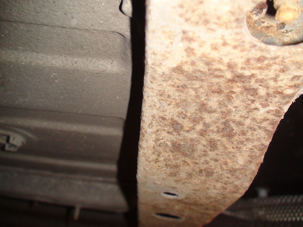

Habe noch ein anderes Bild mit einer der beiden Schrauben gefunden, die den Träger am Wagenboden verankern.

:sonich: Schön wär's, LUXUSPROBLEM: Von wegen ein bisschen Flugrost! Seit wann kann man den in Schichten abblättern? Nein, der Träger ist stärker verrostet, als es die Bilder wieder geben können. Auch der KFZ-Meister der den Wagen auf der Bühne hatte, war der Meinung, den sollte man besser austauschen, da man Schichten mit dem Daumennagel einfach abheben konnte. An Entrosten hatte ich auch zuerst gedacht, aber wie gesagt. Bei "Flugrost" hätte ich hier sicher nicht geschrieben... :floet:
Übrigens habe ich die Bilder in meiner Garage gemacht, so dass ich nur schlecht am Boden fotografieren konnte, wenn der Wagen am Dienstag wieder - wegen einer anderen Sache - auf der Bühne steht, versuche ich einige genauere Bilder von der Dicke der Rostlagen zu machen.

Das ist definitiv nicht die ha ^^ das ein Teil der karorosserie. Das gibt's nicht so als Einzelteil :D solange man keinen Schraubenzieher durch jackern kann ist das halb so wild. Schleif doch erst mal ab dann sihst du was sache ist. Das die oberste Schicht ab blättert hat noch lange nix mit durchrosten zu tun. Mal davon ab gesehen den Preis das zu erneuern willst du nicht wissen.... Da muss wenn dann ein Karosseriebauer dran.
