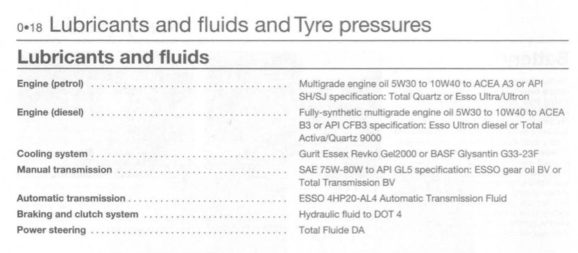

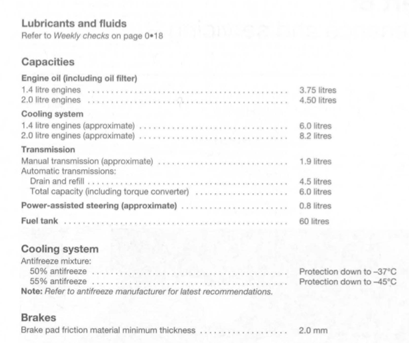

von daywalkerdga » Fr 29.08.14 19:03
Hi,
vielen Dank für die Tipps! Ich habe hier 2 Screenshots was das Haynes Handbuch über Menge und Art der Flüssigkeiten sagt. Sicher dass es 2,6L waren? Ich habe nämlich nur 2x1L gekauft
Digital Racing
- Benzinsparer
- Beiträge: 344
- Registriert: Mi 04.11.09 18:54
- Wohnort: Im schönen Kinzigtal
von Digital Racing » So 31.08.14 14:35
Jab, so ging es mir auch.
Das 2,0l 6 Gang Getriebe hat 2,6l. Das Getriebe unseres 1,6er Benziner hat nur 2l +-0,15l.
