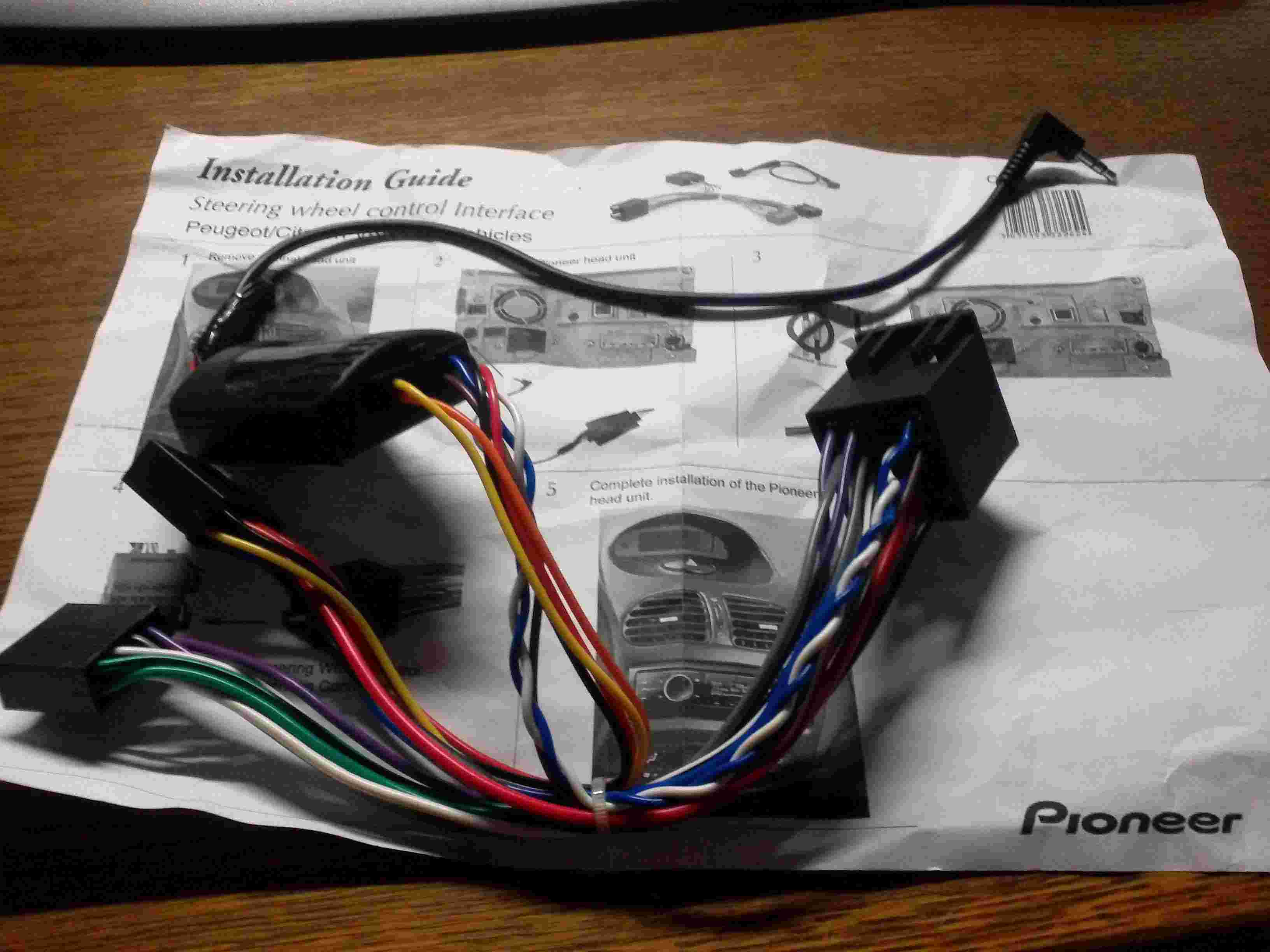

Hallo Leute,
kurze Frage, kennt einer von euch den Radio LFB. Adapter CA-R-PI.161?
Meine Frage dazu ist folgende, ich habe den Gerade vor mir liegen, mein Problem ist gerade ein verständniss Probelm. Ich habe ein Pioneer DEh 4500 BT welches einen Eingang für eine LFB. hat. Allerdings fehlt mir an dem Adapter gerade ein Stecker, normalerweise hat so ein Adapter ja 3 Stecker für die seite vom Auto und dann die zum Radio, dieser hier hat nur 2 zum Auto. Ich habe noch im Kopf, dass der Stecker für die LFB. in meinem 206 Grün, Gelb irgendwie so war. nurden kann ich an dem Adapter nicht befestigen.
Kennt ihr solche Adapter? Ich habe gesehen, dass 3 Kabel von dem Teil der für die LFB ist in den Stecker reingenen, muss man da eventuell die Kabel für die LFB auspinnen?
Das ist der Adapter

Hast Du ihn denn schon ausprobiert? Dieser Adapter scheint LFB-Signale abzugreifen, die auf Pins im ISO-Stecker auflaufen.
Oder Dein 206 ist ein älteres Baujahr und hat noch kein entsprechendes Bussystem. Dann liegen die LFB-Signale fahrzeugseitig wahrscheinlich in einem separaten Mini-ISO-Stecker an, den dieser Adapter nicht aufnehmen kann.

Also meiner ist ein 2001 er. Der den 3 farbigen auch zusätzlich noch hat. Hab ihn mal ausprobiert da gings Radio garnicht.

Dein Auto ist zu alt für diesen Adapter. Je nach vorhandener Lenkradfernbedienung sollte es mit dem CA-R-PI.166 oder dem CA-R-PI.164 funktionieren:
http://www.pioneer.eu/files/eur/Interfa ... update.pdf (Quelle: Pioneer)
