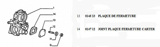

ich glaube er meint ne anderere dichtung.
und ja, es gab nebengehäuse der zylinderköpfe, die hatten - zwecks optionalem wasserabgang in anderen autos - einen verschlussdeckel auf der seite richtung federbeindom zeigend, da wo hinterher der wasserkasten oder der zuluftschieber direkt draufgeschraubt waren. da gibts/gabs auch ne dichtung für. die ist auch in jedem dichtsatz dabei - ich müsste davon rund 25 stück liegen haben. die entsprechende teilenummer müsste ich erstmal raussuchen.

diese öffnung kam erst später, in der box wird sie ab 91 geführt. ich bau auch immer auf frühere varianten ohne diesen deckel um.

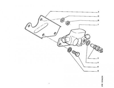

Stephan: Zwischen dem Halteblech (3) und dem Block ist eine Dichtung drin, soweit ich mich erinnern kann - denn im Block ist eine Öffnung. Der XU9 ist 02/90 gebaut - für den schwedischen Markt... an dem Auto habe ich schon das eine oder andere entdeckt...
Kris, dein Bild zeigt das Thermostatgehäuse. Ich meine das Blech schräg dahinter/darunter, an dem der "1628 61 01 WATER HOUSING " hängt, sowie der Zusatzluftschieber. Ich mach morgen mal ein Foto, da geht's ja eng zu.

hinter blech 3 von deiner abbildung ist keine dichtung. das teil dient nur als halterung des nebenwasserkastens/water housings und ist einfach nur an das nebengehäuse des zylinderkopfes (teil 1 von meiner abbildung oben) geschraubt.
es kann aber sein, dass dein blech 3 auf den verschlussdeckel 14 aus meiner abbildung oben geschraubt ist.
