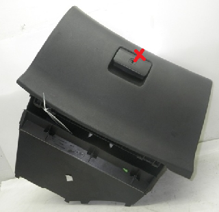

ich habe mir mal so ein Handschuhfach rausgesucht und den Punkt markiert, wo ich bohren würde :)

Hi ,nein nicht dort !! Du musst ganz rauf , genau an der vorderen kante dann in einen winkel in etwa von 45 grad zur schloss zunge bohren . also mit der roten markierung rauf zur vorderen kante !! Danach mit einen dünnen runden Gegenstand ins loch rein die schlosszunge nach unten drücken und offen ist es . lg
