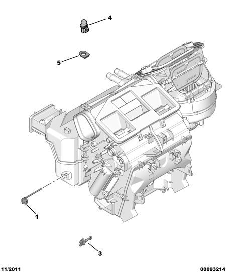

hier mal ein bild vom 607 aus der servicebox, dort sind nur 3 sensoren gelistet, der 406 hat 4 davon, eine noch oben in der deckenleuchte. ob der 607 da auch eine hat, k.a.:
die sonde nr. 4 müßte oben auf dem a-brett sitzen. vlt. hift dir das bild ja, oder es meldet sich noch jemand der sich mit sowas auskennt.

Erstmal vielen Dank, dass überhaupt mal jemand antwortet. Die Servicebox habe ich selbstverständlich auch schon bemüht, aber wie Du selbst siehst, ist das Bild mal wieder ungeheuer aussagekräftig.
Nr. 4 ist der Sonnenstandssensor. Hab ich, weiß ich auch, wo er ist: ganz vorne auf dem Armaturenbrett.
Nr. 1 ist der Temperaturfühler innerhalb der Klimaanlage. Hab ich auch schon geortet.
Aber die Nr. 3 ist genau der Sensor, den ich suche und nicht weiß, wo er steckt.
Wenn man in der Servicebox beim Vorfacelift (VFL) schaut, ist der Sensor auch genau da, wo er sein sollte, hinter dem kleinen Gitter neben dem Lenkrad. Ist auch so ein Sensor mit Ventilator, wie im 406 im Dachmodul. Beim 607 ist da oben nichts, macht ja auch keinen Sinn eigentlich, weil warme Luft steigt ja nach oben. Also ist es dann unten immer noch kalt.
Hat sonst noch jemand Ideen, bzw. Wissen, was er kundtun könnte?

ganz einfach, weil in der Ersatzteildokumentation in der Servicebox immer die benötigte Anzahl mit beisteht. Hab bei Phase 2 geschaut, bei den anderen Sensoren war es je einer, bei der Nr. 3 sind es zwei. So wie die auf dem Bild aussehen, sind die aber ohne Ventilator. Beim Phase 1 ist es nur einer, eben mit Ventilator. Sieht einfach anders aus. Gut, muss nicht unbedingt was heißen...

Will sagen, die Sonden sind vielleicht nicht schuld. Aber der Aufriß der oben zu sehen ist, nährt den Verdacht die Fühler könnten am Auslaß Fußraum verbaut sein. Das wäre ein guter Ort um die Solltemperatur zu messen und der Kabelweg ist auch kurz.
