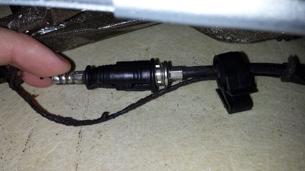

ich habe bei meinem 206 schon seit Jahren eine Kurzstabantenne (16cm) verbaut. Ich hatte damit nie Probleme, selbst in Italien und Österreich nicht... Plötzlich habe ich in Berlin auf allen Sendern immer wie (also Lage abhängig) komplett schlechten Empfang...
Mein erster Versuch war es, die Antenne auszutauschen. Habe mir also die orginale, kurze vom 807 geholt -> immernoch schlechter Empfang.
als nächstes habe ich das radio ausgebaut und mit nem 0815 kabel direkt am radioausgang hab ich 1A empfang... wenn ich den normalen stecker drauf hab und das kabel ins gewinde für die antenne halte: 1A empfang... also entweder kabelbruch (schließe ich eigentlich aus, weil empfang nicht dauerhaft gestört sondern lage abhängig)... also vllt der empfänger "schlechter" geworden?! wo sitzt der verstärker im antennensockel? hab vor dem sockel, unter dem dachhimmel am heck noch ne art "kupplung" gefunden... weiß einer, was das ist? (siehe Bild)
grüße,
redstorm
