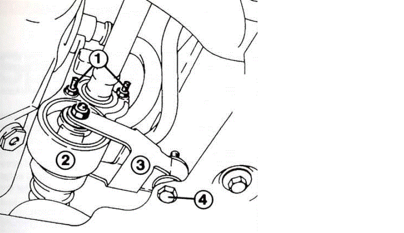

Jetz meine Frage, weis vlt. jmd. ob man beim 306er 1.8 16V, LFY(XU, Schaltgetriebe) das (Gummi)Lager der Drehmomentstütze einfach so auswechseln kann,(also ohne Ausbau, Schrauben links/rechts weg und dann das neue Lager quasi reinlegen) oder ob man das komplett ausbauen muss und dann ggf. einpressen muss.
Oder muss das komplette Teil dazu gewechselt werden?
Habe dazu leider noch nichts gefunden, auch im Reparaturbuch steht zum Lager selber nichts.
Vlt. kennt sich da jmd. aus, würde mich über Antworten freuen

Nein das ist ein eingepresstes Inlay, nur wenn du es zersägst, also Loch durch, Sägeblatt durch und dann.
Dann würde ich auch gleich Powerflex etc. rein machen, denn das muss nicht eingepresst werden, dann noch Gruppe A an das kleine Gummilager, Gabel die die Drehmomentstütze umgreift!
http://www.bakerbm.com/306.php?data=engfbusha306
Powerflex gibts mehrere Durchmesser und Härtegrade musst du schauen welches für deine Drehmomentstütze ist.
Bauste Serienmüll rein, wirste ums Pressen net herum kommen, dann muss aber auch die ATW raus!

danke erst mal für deine Antwort. Ja wegen Powerflex wollt ich es ja machen, Hab bereits Powerflex Buchsen in den Querlenkern, und wollte deshalb da auch noch welche reinmachen.
Ja das mit der ATW hab ich als problematisch ausgemacht
Ok d.h. ich brauch des Teil aber komplett und mach in das neue Teil dann das Powerflex lager rein, nachdem ich es rausgesägt habe?
Welche Härtegrade gibts denn da und woher weis ich welche ich brauche? hat das mit den Farben zu tun oder? habe bei den Querlenkern die violetten Buchsen drin, die sind echt optimal
ich dachte an die?
http://www.powerflex.co.uk/road-series/ ... t/247.html
die ist 2-teilig, und die du verlinkt hast einteilig, gibts da eine Unterschied?

Was ich gepostet habe kommt in die Gabel und net in die Drehmomentstütze! Das sollst du zusätzlich kaufen! Die Gabel bauste dazu komplett aus!
Die ATW bleibt dann verbaut! Du musst den Durchmesser nachmessen, da gabs meins wissens nach unterschiedliche größen je nach Motor!
gelb ist weicher als lila, würde ne lila nehmen wenn du die Wahl hast, rot müsste fürn Diesel sein. ka ob das härter oder weicher als lila ist, schwarz ist aufjedenfall sehr hart!
Des Powerflex Zeugs presste mitn bissi Kupferpaste mit der Hand rein.

Ah Ok, stand i-wie auf dem Schlauch. Teil Nr. 3 wird demnach ausgebaut :D
denke jetzt hab ichs kapiert,
Ja dann bleib ich bei lila,und mess mal nach wg. Durchmesser wenns Wetter besser wird.
Dann bleib ich denk ich mal bei lila mit denen bin ich zufrieden(bei den QL), das einpressen dürft kein Problem sein, bin da von den QL einiges gewohnt :D
