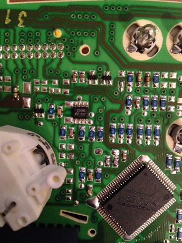

Beitrag von sub » Di 19.11.13 13:13
Bei baugleichen Tachos dürfte das kein Problem sein.
Vergleiche die Platine aber vorher.
Der Tachostand dürfte in einem 8poligen IC sein.
Stephan

sub hat geschrieben:Der Tachostand dürfte in einem 8poligen IC sein.
Es handelt sich um ein 93C56 Eeprom.
Gruß Cartman
derdaidai
Beiträge: 9
Registriert: Do 22.08.13 12:07
Postleitzahl: 99095
Re: VDO Tacho Kilometerstand auf neuen Tacho "überschreiben"
Beitrag von derdaidai » Di 19.11.13 16:06
Ich danke euch für eure Antworten.
Ich hab grad mal den alten Tacho auseinander genommen.
Laut Eurer Beschreibung müsste das der 8 Polige Chip auf dem Bild sein.
Das würde bedeuten da der andere Tacho eigentlich Baugleich sein müsste, müsste ich die Chips nur austauschen und aufpassen das ich sie nicht um 180grad verdrehe ^^
