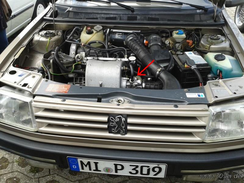

*firemaster*~ hat geschrieben:Mich wunderte nur das es geht. Bei einer einspritzanlage. Normal hat man ja den leerlaufsteller der das je nach parameter einstellt
die einspritzanlagen der GTI/CTI und bauartverwandten versionen haben keinen leerlaufsteller sondern eine statische leerlaufstellschraube. und einen trägheitsgesteuerten zusatzluftschieber für den kaltstart.
P309GT Injection
Beiträge: 230
Registriert: Mi 01.10.08 23:55
Postleitzahl: 32457
Wohnort: OWL / NRW
Re: Standgas
Beitrag von P309GT Injection » Sa 16.11.13 11:41
Der CTI hat einen XU-Motor mit Multipoint-Injection.
Am Drosselklappenstück ist eine GROSSE Messingschraube verbaut, mit dieser Stellt man quasi den Leerlauf ein.
Grundvoraussetzung ist, dass Drosselklappenanschlagspalt und Zündung richtig eingestellt sind.
Messingschraube raus : Leerlauf höher
" rein : " niedriger
Kleiner Tip am Rande:
Diese Schraube regelmässig rausdrehen und die konische Spitze reinigen.
Auch den Sitz der Schraube. Fusselfreies Tuch und Spiritus, oder Bremsenreiniger.
Dort lagern sich gerne Rückstände der Kurbelgehäuseentlüftung ab und das Resultat ist ein bescheidener, schwankender Leerlauf.
Schraube NIEMALS mit Kraft voll eindrehen!!! Der Sitz, bzw. Konus können das nicht gut leiden.

Duda
Beiträge: 33
Registriert: Di 05.11.13 20:04
Postleitzahl: 70329
Re: Standgas
Beitrag von Duda » Sa 16.11.13 11:55
Tach,
noch ein Bild von mir dazu
Duda
