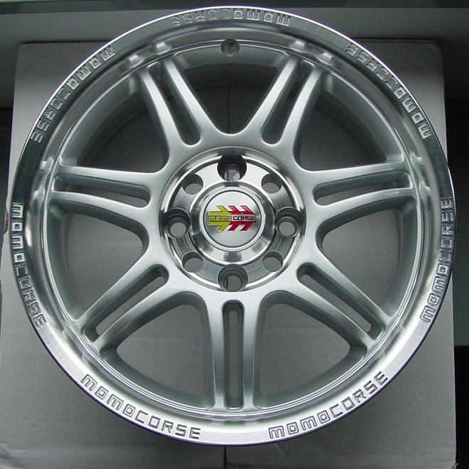

ich suche für mein Serie 2 (7x16 ET 15) Alufelgen. Mir persönlich gefallen die aktuellen flachen Designs nicht so, ein deutlich sichtbares poliertes Felgenhorn wäre Pflicht, polierte Front wäre schön. Nun habe ich tagelang die Suchmaschinen bedient und eigentlich nur die Dotz Mugello und die Momo Corse in Silber gefunden. Die Momo gefällt mir am Besten, gibt es aber nicht mehr in Silber und die es in 7x16 gibt haben Ford Zentrierung. Ich könnte auch welche mit ET 35 bekommen, die ja eigentlich mit 20mm Scheiben auf meine ET kämen, finde aber keine Scheiben mit Peugeot-> Ford Zentrierung.

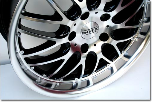

Oder hier die Dotz als Alternative
Dotz Mugello

Die dotz hatte erst kürzlich jemand hier im Marktplatz angeboten. Vielleicht erstmal da schauen was noch aktuell ist und dann gibt es ja auch noch verschiedene Auktionsplattformen und Kleinanzeigen Portale wo man nach gebrauchten Felgen gucken kann.

Wie gesagt, die Momo wäre schon optimal, aber bei der aktuellen Kollektion steht der 306 im Gutachten schon nicht mehr drin.

Sorry mein Fehler, ich hab's nicht so mit den Vorzeichen, deshalb drucken die meine Kontoauszüge auch in Farbe :lolwech: aber wie im Quote ist es richtig. Deshalb hatte ich auch das Bild von der Dotz abgebildet, der Stern soll möglichst weit nach innen gerückt sein. Bei den aktuellen Felgen ist der Stern mehr oder weniger bündig mit dem Rest der Felge.

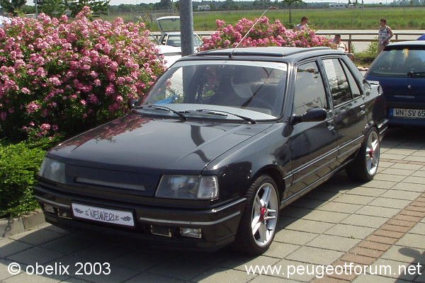

fordfelgen gehen immer (solange der prüfer mitmacht). wenn man dann felgen aussucht, die ein grösseres mittenloch haben, kann man mit zentrierringen arbeiten, die das mittenloch der felge auf den 65er durchmeser der peugeotnabe bzw. der spurverbreiterungen reduzieren.
die ringchen gibbet in allen möglichen durchmessern in der bucht z.b. beim zentrierringprofi für kein geld.
da muss man kein teures adaptersystem kaufen, ich hab die letzten ringe für 12 euro geschossen, für 5 stück (einen auf reserve-man weiss ja nie)...
7,5*16 et 35 mit 15er und 20er platten passt mit leichten blecharbeiten (oder statt 20er 15er scheiben) noch gut rein.
sieht dann so aus:
und die selben felgen mit den selben platten auf 309:
eintragen musst andere felgen eh lassen, da isses dann egal, ob nur felgen/reifen oder radsatz mit spurplatten...
