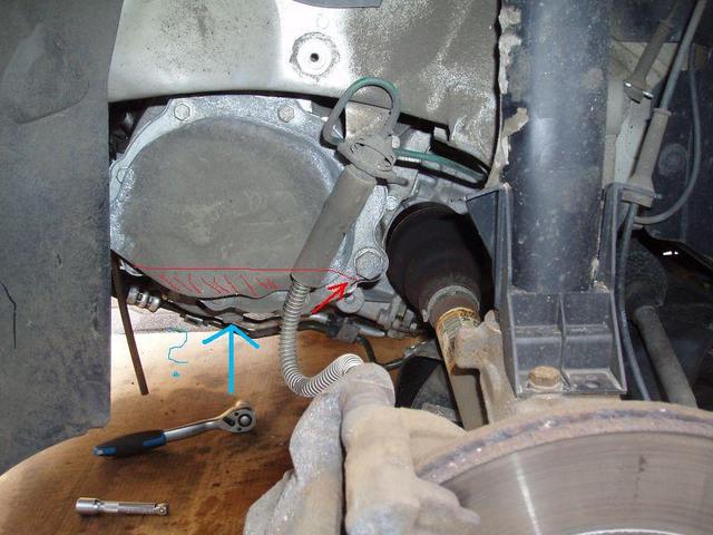

Kann mir jemand noch erklären, wie kann ich selber Getriebeöl jetzt wechseln ?
Bzw. wo sind Ablass, Nachfüll und Kontrolle Schraube drauf ?

Zitat: Waldy eine Seite vorher:
ich fasse es acuh nicht, warum vor zwei wochen habe in Getriebe Getriebeöl von LM rein nachgefüllt - und bei Kalte Weter jetzt bin Kaltem Zustand Getriebe Sschlaten schwer nach. Wenn Motor ist Warm wieder ist alles Super. Jettz muss man wieder andere Getriebeöl nachfüllen - das bedeutet wieder Geld ausgeben. Obwohl vor ca. 2 Wochen habe schon dafür ein mal bezahlt. Das fasse ich auch nicht mehr.
Jetzt fragst du wo das rein soll? Wo hast du den aufgefüllt??????????????
Langsam glaube ich echt, du nimmst hier alle auf die Rolle.!!!!!!!!!!!!!
Blau Ablassschraube, rot Einfüllschraube.

ich habe es versucht Foto von meine Getrieb machen, ich habe keine Einfüllschraube gefunden.
http://galerie.digitalkamera.de/ShowPho ... &CID=0&PW=
gruß waldym

Ich denke du hast vor zwei Wochen Getriebeöl eingefüllt?!
