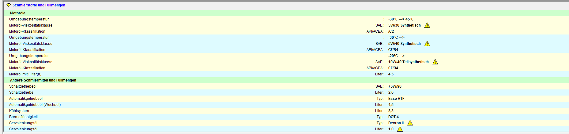

ich bin ja jetz kein ölexperte aber ich dachte immer 5w30 seie das bessere
seis drum das kannst du alles hineinkippen.....

von king_nothing » Mi 09.10.13 16:20
Das doch laut meinen unterlagen gar nicht zugelassen
