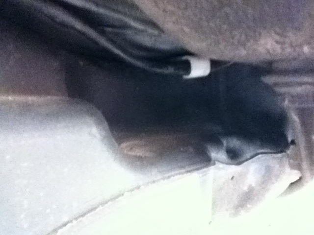

Beitrag von AlexSch » Fr 23.08.13 16:47
rhine hat geschrieben:es gibt ja 2 leitungen (vorlauf , rücklauf).schau mal im hinteren endbereich des rechten schwellers. bei mir ist der filter gut versteckt hinter einer fahrwerksstrebe. im aufgebocktem zustand sieht man den besser. der filter liegt in so einer art seitentasche vom tank.
Meinst du diese Tasche?

Beitrag von rhine » Fr 23.08.13 17:22
ja. das dürfte sie sein. man sieht auch das kleine loch, wo das spannband eingeclipst wird. und die benzinleitung ist ja auch da. nur der filter fehlt. mmhhh. ich bin sprachlos.

Beitrag von AlexSch » Fr 23.08.13 18:06
Ich habe eben alles durchgeschaut, ich bin allen Leitungen gefolgt und ich finde nichts.
Entweder bin ich blind oder es ist tatsächlich kein externen Filter verbaut :D

hat evtl. einer mal am falschen ende gespart und den filter "entfallen" lassen?
