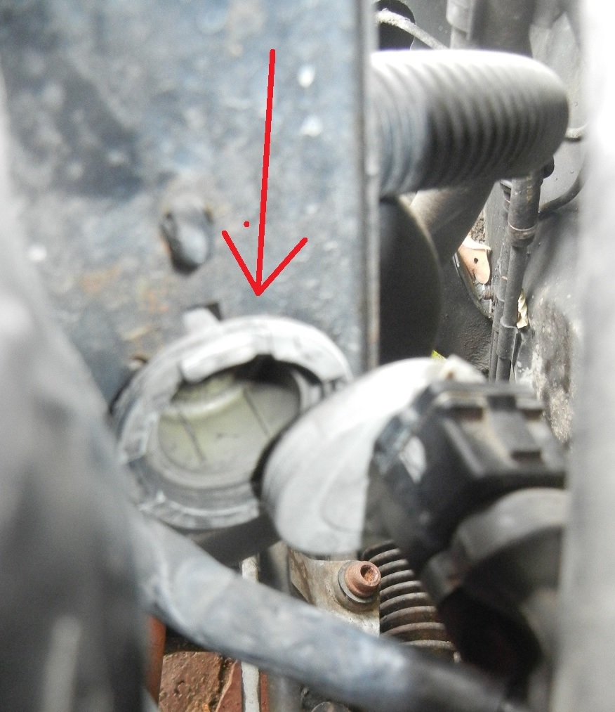

Problem Nr. 1
Ich habe neulich einen anderen BKV in mein Auto eingebaut (siehe der Bremsenthread) und hatte danach ein fieses zischen - nein ich habe nicht vergessen den Unterdruckschlauch wieder anzuschliessen ;)
Ich bin dafür vermutlich an einen anderen Schlauch gekommen, der zusammen miteinem Sensor (?) an so einer Art Gehäuse sitzt. Ich hänge ein Bild von dem Problem mal an. Dieses Teil scheint mal zusammengesteckt oder geklebt gewesen zu sein? Wenn ich das Teil wieder dran stecke während der Motor läuft hält es durch den Unterdruck von "alleine", wenn der Motor aus ist aber eher nicht.
WÜrde es jetzt einfach mit Industrie-Sekundenkleber drankleben, der Kleber hält das auf jeden Fall ;) Kann mich mal einer aufklären, wie diese Verbindung original funktioniert?

Das Ding sieht aus wie das Magnetventil der Tankentlüftung... Sollte man auf jedem Schrottplatz bekommen, die Innereien scheinen ja schon zu fehlen.
Leerlaufprobleme kommt meist von einem verschlissenen Drosselklappenpoti.

Ach da gehört noch etwas rein, hab das Teil nicht als Magnetventil identifiziert, Schande auf mein... Danke für die Aufklärung ;) Ich durchsuch das Forum dann mal nach dem Drosselklappenpoti..
Edit: Der Wagen läuft ja auch offensichtlich ohne ein funktionierendes Magnetventil. Welchen Sinn hat das Ding denn, kann ich das auf später vertagen? Ansonsten: Ist das Teil bei anderen Peugeot-Modellen baugleich? 205er wachsen auch beim Verwerter leider nicht mehr auf Bäumen..

Beitrag von sub » Di 13.08.13 08:29
Die Magnetventile kenne ich von allen Motronic-Modellen mit Kat. Solltest du also überall finden. Bei den GTIs sind die Schwarz und baumeln vorne hinterm Kühler rum. Solltest du natürlich machen. Entweder der zieht dort sonst Falschluft oder dein Tank baut Überdruck auf der dann z.B. beim Tanken entweicht.

Beitrag von Kris » Di 13.08.13 10:47
das teil dient der dosierung der über den tank via aktivkohlefilter angesaugten luft. sinn ist es, die ausgasungen des tanks aufzufangen und zu verbrennen statt sie in die umwelt entweichen zu lassen. dabei taktet das ventil bestimmte luftmengen und die einspritzung rechnet die dann auch der gemischbildung bei. je nachdem wo das ventil in die ansaugung speist, ist ein mechanischer defekt echt ne gefahr. denn über ein "offenes" ventil wird brutal falschluft angesaugt, die das gemisch abmagert.
die motronic-GTI gehen bei defektem ventil nicht ohne grund ins notprogramm.
btw: graue und schwwarze magnetventile sollten meiner erfahrung nach NICHT untereinander austauschbar sein. anscheinend arbeiten die mit unterschiedlichen widerständen.
