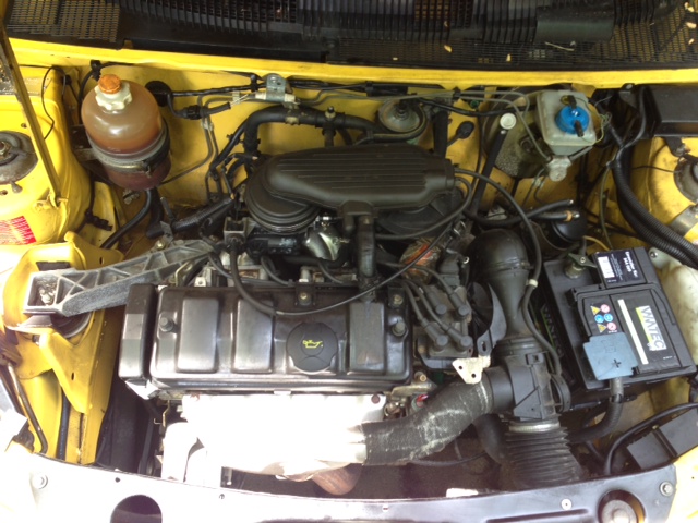

Ich habe oben rechts neben dem Ventildeckel die vergossene, eckige Zündspule von Bosch. Darin ist neben den Kerzensteckern noch ein 4-poliger Stecker. Einen Verteiler oder so habe ich noch nicht gefunden. Ich nehme sehr gerne Nachhilfe an. Ich habe unten an der Getriebeglocke einen Geber gefunden - ich nehme mal an OT-Geber. Recht dickes rundes Kabel....Motorsteuergerät habe ich im Handschuhfach gefunden. Hat der Kleine einen Induktionsgeber an der Nockenwelle oder so - hatte glaube ich mal an einem betagten Engländer....
Danke, Philipp

Pipes2101
Trommelbremsenrückrüster
Beiträge: 1849
Postleitzahl: 67071
Re: 1.4l - 75ps 1994 startet nicht mehr
Beitrag von Pipes2101 » Fr 09.08.13 23:54
Du hast die Zündanlage von Magneti Marelli (schwarze Box, Bosch wäre orangener Zündverteiler).
Sind die Schläuche alle dicht? Also kannst du Falschluft ausschliesen?
Gerade der dünne Schlauch neben dem Luftansaugrohr reist gerne der länge ein.
Luftfilter u. Krafstofffilter sauber?
Hast du ne Möglichkeit den Fehlerspeicher auszulesen?
Es kann mehrere Ursachen haben.
Ansaugluft-Temperaturfühler, Motortemperaturfühler, Benzindampfabsaugunsmagnetventil etc.
Schau mal nach einem Grünen zweipoligen Stecker der sitzt beim linken Scheinwerfer da kannst du den Fehlerspeicher auslesen.
Ja die haben alle nen OT-geber die sind aber glaub nur bei den GTI's und CTI's angeschlossen.
Die Schnulli's (1,1-1,4) brauchen das nur wenn sie an einem Diagnosegerät hängen eben für das Diagnosegerät.
Nen Nockenwellensensor haben die nicht klar das die Engländer sonen Käse verbauen -.-
Gruß: Hans-Peter
PS: Geile Farbe :lach:
