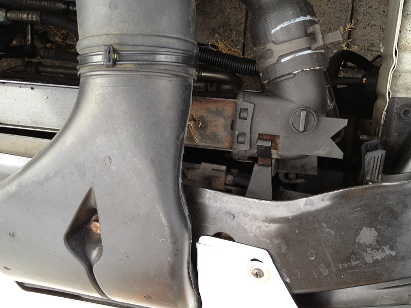

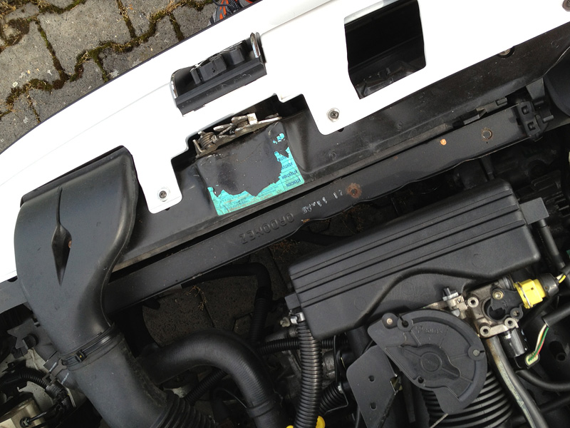

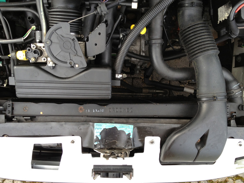

Hallo zusammen,
bei unserem 306 Cabrio rutscht der Kühler auf einer Seite immer aus der Halterung mit der Halteklammer.
Das hat zu Folge, das der Kühler beim Fahren wackelt und es nervig quietscht. Nachbiegen der Halteklammer hat nichts gebracht, da ist einfach zuviel Spannung drauf.
Hat sowas schon mal jemand gehabt? Es sieht fast so aus, als sei der Kühler in sich verbogen?!?! :gruebel: Auch ein Frontschaden könnte sein.
Ob sich so ein Kühler im ausgebauten Zustand geradebiegen lässt??? Der ist technisch ja in Ordung und nur wegen dem Quietschen 180,- Euro für einen neuen ausgeben, hhmmm. Da gibts tolleres.

Hatte mein s16 genauso...verzogen von nem frontschaden.
Ausbauen und gradebiegen würd ich lassen wenn der kühler schon paar jahre alt ist-gefahr ist groß das da was bricht und dann undicht ist.
Ich hab mir nen aluwinkel aus 20x20x3mm gebaut den ich anstelle dieser feder angeschraubt habe der dann über den ganzen kühler gereicht hat das der garnimmer wegkonnte.
Über das vordere ende des winkels welcher dann ja am kühler anliegt hab ich n passenden schrumpfschlauch gezogen gegen das klappern und eventuelle vibrationen.

War bei Dir der Kühler oder das Auto krumm?

Motor-Mania hat geschrieben:War bei Dir der Kühler oder das Auto krumm?
wie wär's denn, wenn du einfach mal ein lineal an den kühler hältst?
dann weisst sofort ob der kühler grade ist oder ned.
er sieht mir auf den bildern recht verdullert aus, der rest des autos vorn aber auch...

Auto evtl...hatte den nie auf der richtbank.
Und der kühler definitiv.der war in sich verdreht
