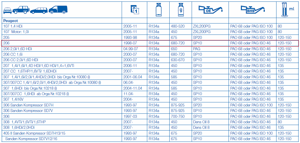

Folgende Füllmengen für den 206 sind in der Anlage zu sehen:
680 - 720g Kältemittel
120 - 150ml PAG46
Wenn man jetzt noch berücksichtigt, dass nicht auszuschließen ist, dass noch ein paar Tropfen Öl der Erstbefüllung im Komp. waren, so sind beide Füllungen jeweils etwas über max. und somit evtl in Summe etwas "zu viel des Guten"???
