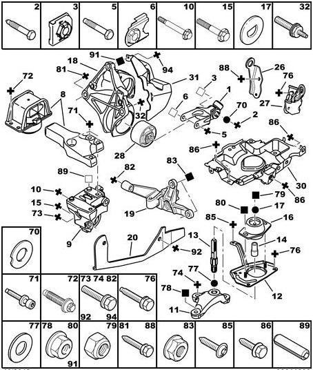

fahre einen 2,0 16v HDI 135 SW und möchte nun nach und nach die Motorlager tauschen. Der obere auf der Beifahrerseite ist schon rissig und es liegt etwas Gummiabrieb drin. Denke, es wird bald Zeit für einen Wechsel.
Nun, welche Lager brauche ich den genau, wo sitzen die und wie viele sind es? Kann es sein, dass es sogar vier stück sind?

Wenn ich im Netz nach den Lagern suche, bekomme ich meist zwei für die linke Seite angezeigt. Die Lager sehen ähnlich aus, außer das eines höher wie das andere ist. Bei dem höheren steht als Zusatz "für Fahrzeuge mit DPF" dabei. Brauche ich beide oder nur das stärkere Lager?

Mal ein paar Teilenummern:
Gummilager Zahnriemenseitig, oben: 1839H5
Gummilager für Drehmomentstütze, zum einpressen in Antriebswellenzwischenlagerbock: 180935
Gummilager über Getriebe: 184468
Das sollte es dann an Gummiteilen gewesen sein, sind die Nummern 8, 28 und 16 im Bild:

Super, vielen Dank!!! :lach: Nun sehe ich auch was Sache ist und kann mit den orig. Nummer im Zubehör schauen. Bzw. schaue ich mir die Lager erst mal an.

Hab da doch noch ne kleine Frage...
Die Nummer 1 auf dem Bild, was hat die den für ne Teilenummer? Diese hat auch ein Gummilager.
Vielen Dank schon mal.

Beitrag von CCandy » Sa 06.07.13 23:19
Das sollte die 180668 sein. Habs jetzt aber ohne Fahrzeug-Identifizierungsnummer (FIN/VIN) rausgesucht, weil die Box im Moment scheinbar keine VINs verarbeiten kann.
