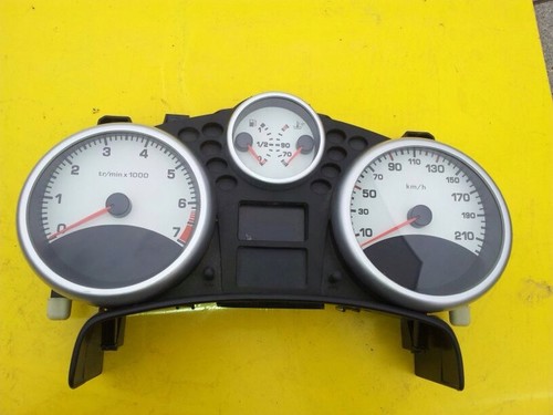

Hallo ihr Lieben,
könnt Ihr mir sagen wie ich die silbernen Ringe auf der
Tachoanzeige abbauen kann, möchte diese gern lackieren lassen in einer anderen Farbe.
Dank an Euch für die Infos
Timon

Achtung Halbwissen: Die sollen auf den Tacho geklippst sein. Vllt. sieht man von hinten die Klippse. Ich bin damals nicht dazu gekommen, mir das genauer anzusehen und jetzt habe ich den Wagen nicht mehr.

Sind geklippst, habe sie selbst schon in der Hand gehabt. Am besten ein Brotmesser mit einem Handtuch dünn umwickeln (zum Schutz der Ringe) und dann kurz und vorsichtig von hinten anhebeln. Der Rest geht mit der Hand. (trotzdem aufpassen das nichts abbricht

Möglicherweise hilft auch erwärmen mit dem Föhn.
Dann ist es etwas weicher und gibt etwas mehr nach.
