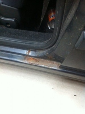

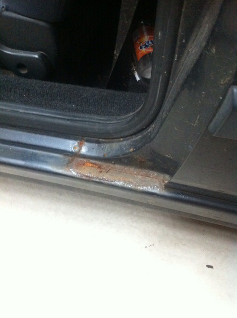

Schaut euch mal das Bild im Anhang an. Da seht ihr mein 306er Cabrio (Baujahr 1995) mit der üblichen Cabrio-Stelle. Einstiegsbereich an der Fahrerseite. Beifahrerseite sieht definitiv besser aus, da ist nur ein erster Ansatz an Rost, zumdindest was die Oberfläche erkennen lässt.
Was sagt ihr zu dem Zustand?
Was würdet ihr empfehlen?

Entrosten,behandeln,lackieren.
Das hält dann wieder n paar jahre.
Problem wird halt die stelle sein wo die bleche zusamnengepunktet sind.da evtl mit ner spritze kriechfähigen rostumwandler reinspritzen und dann abdichten.
Und den schweller von innen ordentlich einwachsen
Wenns dann wieder durchkommt würd ich n neues blech einschweissen(wobei das stück tragend ist-da weiss ich nicht was da wirklich getauscht werden muss)

Shaft hat geschrieben:Schaut euch mal das Bild im Anhang an. Da seht ihr mein 306er Cabrio (Baujahr 1995) mit der üblichen Cabrio-Stelle. Einstiegsbereich an der Fahrerseite. Beifahrerseite sieht definitiv besser aus, da ist nur ein erster Ansatz an Rost, zumdindest was die Oberfläche erkennen lässt.
sieht ned gut aus:-)
das kommt aus der überlappung, und da kannst ned entrosten.
du kannst bloss von aussen kosmetik betreiben, das gammelt aber nach recht kurzer zeit wieder raus.
richtig wäre, die stelle zu sanieren, also blech raus, blech rein, was sich aber aufwendig gestaltet.
schau mal wie das von innen aussieht, es könnte sein, das da schon ein losch im schweller ist.
an der stelle arbeitet das auto recht ausgiebig da kannst also auch kaum sinnvoll abdichten.

In den Schwellern sind unten eh Löcher als Abläufe.
A der stelle kommen 4 Bleche zusammen. Das Problem ist das Wasser was innen im Seitenteil runter läuft und sich dann zwischen die Bleche drückt. Von innen kann man es nur schlecht abdichten und von außen kannst mit Trockeneis den Lack abstrahlen und das Blech sanieren.
Das Seitenteil und den Schweller würde ich von innen ausreichend mit Wachs gegen Gammel schützen.
