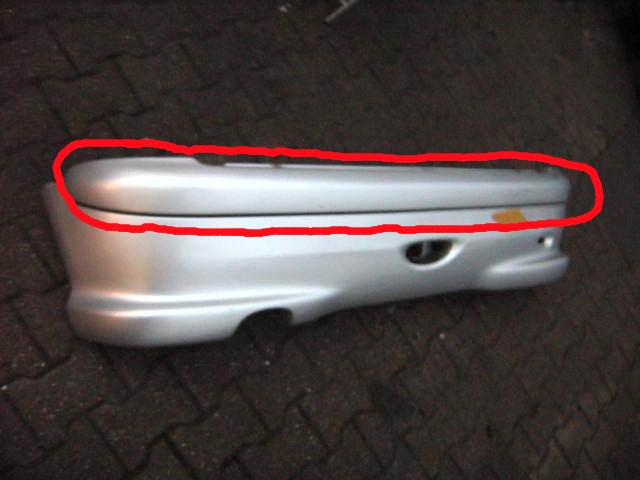

ich habe heute beim abkleben meiner Heckstoßstange (Peugeot 206 RC) plötzlich ein Stück Lack (5x5cm) in der Hand gehabt, warum auch immer. Es ist hinten links bei der Stoßstangenleiste. Nun wollte ich dieses Stück ausbessern, weil es einfach doof aussieht. Optionen wären ein Lackdoktor, neu Lackieren oder neu/gebraucht kaufen. Würde gerne wissen, wie man diese Leiste ausbauen kann. Falls jemand eine Ahnung hat, wieviel das Ausbessern beim Lackdoktor oder das neu Lackieren kosten würde, wäre ich auch sehr dankbar.
Für das Verständnis ein Bild, welches zeigt, welche Leiste ich meine.

Wenn du den Kofferraum aufmachst sind auf der Leiste drei oder vier Schrauben die du lösen musst.
An den enden ist die Leiste eingeclipst wie ich diese gelöst hab weis ich nicht mehr sicher bin aber glaub ich mit der Hand von innen an die clips und hab die Leiste nach hinten weggedrückt.
Eventuell meldet sich jemand der das genau weis.

Also rein vom sehen her hätt ich die ganze Stange abgebaut und auf der Rückseite clipse oder sowas erwartet.
Smartrepair wird wahrscheinlich so 80-100€ kosten.
Alternativ kannst auch folieren lassen was wahrscheinlich im gleichen Rahmen liegt.
