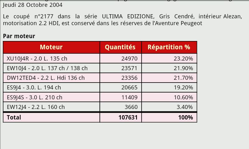

Die Franzosen sagen das auch:
306fan
Beiträge: 431
Registriert: So 30.05.10 12:14
Postleitzahl: 16248
Wohnort: Oderberg
Re: unterschiede 135ps und 136ps
Beitrag von 306fan » Sa 10.11.12 13:12
ich glaube ich stehe etwas auf dem schlauch....
schau dir mal das coupe an.
http://www.autoscout24.de/Details.aspx? ... 4640000000
dort ist bei dem letzten bild ein 2.0 16v mit 132 zu sehen XU??
http://www.autoscout24.de/Details.aspx? ... 6820000000
dort ist der motor ew10j4 mit 135 ps
http://www.autoscout24.de/Details.aspx? ... 9360000000
und in diesem coupe ist ein ew10j4 136 ps
soo sage mir bitte was ich da jetzt nicht verstehe oder sind die letzten beiden coupes eigentlich die gleichen??
