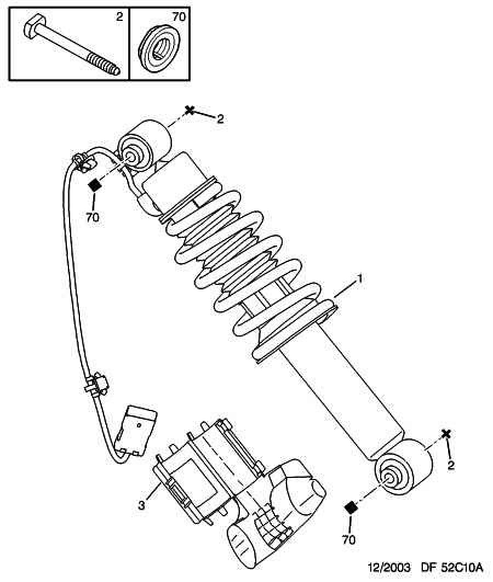

Offenbar ist es eine Besonderheit dieses Modells, dass Dämpfer und Federn -nur- an der Hinterachse eine Einheit bilden (so auch nur komplett bei Peugeot zu bekommen sind) und entsprechend nicht zum Einbau von Tieferlegungsfedern demontiert werden können.

Sieht das vielleicht so aus?
Das Coupe ist oft mit einem elektronisch abgestimmtem Fahrwerk ausgestattet, was eine Erklärung sein könnte. Bis auf die Elektronik sieht es aber kaum anders aus, als bei meinem Fahrzeug. Dort ist auf dem Stoßdämpfer eine kleine Befestigung, auf die eine Scheibe geschoben wird, auf der wiederum die Feder sitzt. Kann gut sein, dass es bei Dir ähnlich ist, wenn auch nicht so offensichtlich.
Falls nicht, kannst Du vielleicht einfach auf ein konventionelles System wechseln. Die Befestigungspunkte sind wohl ähnlich. Du musst nur sehen, was die Elektronik dazu sagt, die Dich vielleicht mit Fehlermeldungen beglücken wird.
