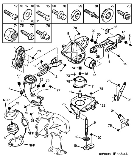

von pb306
so, dann such mal auf folgendem bild raus was du brauchst und deine orga nummer dazu und dann kann ich dir sagen, welche ersatzteilnummer du brauchst;)

Es ist auf jeden fall der Gummipuffer der dahin kommt wo Teil Nr.2 also diese gabel
drauf kommt und schraube Nr.14 durchkommt.
Gruß jojo
Re: Motorlager/aufhängung
Verfasst: Di 31.07.12 15:37
von pb306
das gibt es wie es aussieht bei peugeot nicht einzeln...
183947 MOTORHALTER 137,99€
schimpft sich das teil. kannst ja mal bei pejot (rs4rot) oder Liontech (obelix) hier im forum nachfragen.
oder einfach mal googlen;)

also wenn ich das richtig interpretiere, ist das dieses teil hier:
kostet knapp 10 öcken...
