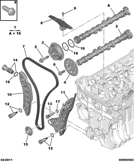

Ich hatte das Problem auch gehabt, bei mir ist es nach dem Ketten- und Spannerwechsel verschwunden...
(1,6l THP 150PS )

Kerzentausch ist bei 60Tkm dran lt Serviceheft.
Über die Steuerkette werden die Nockenwellen "angetrieben" und somit die Verbrennung gesteuert. Gaanz einfach gesagt.
Die 7 ist die Steuerkette und die 10 die Spanner ( der Kette).
Die ersten Generationen neigen dazu sich zu dehnen und damit verstellen sich die Steuerzeiten des Motors.
> läuft nicht mehr sauber> Leistungsverlust, "Dieselnageln" und stärkeres rußen sind typische Anzeichen.
