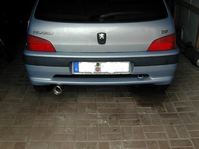

bei unserem 2001er 106 mit 60 PS rostet das Mittelrohr durch. Wir haben uns deshalb entschieden gleich einen IMASAF Sport Endtopf und ein Eberspächer Mittelrohr neu einzubauen. Bei dem neuen Mittelrohr fehlt allerdings ein Aufhängungshalter vor der Hinterachse
Ich konnte auch in den Online-Katalogen bei verschiedenen anderen Auspuffherstellern diesen Halter nicht mehr erkennen.
Bei uns sitzt der Kat direkt am Krümmer, dann kommt das 2,2m lange Mittelrohr ohne Schalldämpfer und dann der Endtopf
Ist dieser Halter am Mittelrohr nicht mehr zwingend notwendig?

Nein, braucht er nicht.
Haben viele Zubehörpötte nicht drann.

an sohnemanns 205er hält nen sportrohr schon 3 jahre ohne diesen halter

Der neue Auspuff ist dran, ging problemlos, der Sound ist auch ganz o.K.. Wo wir dabei waren haben wir gleich den Unterboden entrostet, war auch schon 5 vor 12. Die Träger unterm Kofferraum waren schon mächtig angerostet. Jetzt müssen wir nur aufpassen, das in den Endtopf keine Katzen reinkrabbeln....
