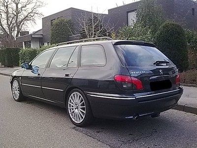

Also nach einigem "stöbern" im Netz habe ich die AEZ XYLO in 7.5x 18 Zoll gesehen..ich glaube das ist auch die auf dem Bild. :lach:
Wie kann ich erfahren welchen Reifen ich da fahren kann (muss nicht ein 235er sein..kann halt auch ein 215er sein wegen radkastenschleifens ) und ganz wichtig auch wie erfahre ich wie tief ich ihn legen darf. Denke ich ändere nur die Federn . Kann mir da der TÜV oder der Felgenlieferant Auskunft geben ? :nixkapier:
