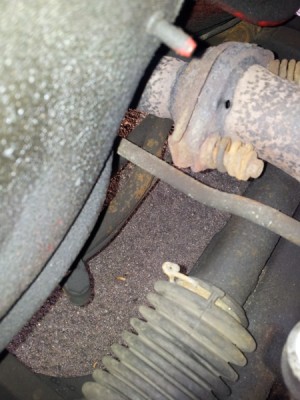

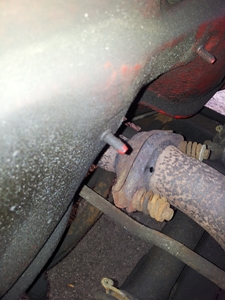

Hallo und guten Abend ,
Ich habe mal (wieder) ein Problem mit meine Flitzer.
Ich habe neulich entdeckt, das ich ein Loch im Hosenrohr habe (siehe Bilder) jetzt habe ich Angst das von Seite Kat bald auch eins sein könnte. Denn es ist alles sehr porös. Nunja jetzt zu meiner Frage da sich wohl jeder denken kann ,das ich nicht beides Tauschen möchte.
Kann ich einfach die schlechten stellen abflexen und mit einem Stück neuem Rohr verbinden , eben ohne diese Feder-Schrauben.
Ist dringen denn ich müsste seit August zum Tüv ;-)
Vielleicht habe ihr auch noch Ideen danke für die Hilfe.
lg mikel

dann entroste mal lieber den flansch und schweiss den wenn du die federn wech lässt wird die abgasanlage bei jedem last wechsel fürchterlich hin und her schlagen.
das kann dazu führen das risse entstehen oder auch das die anlage irgendwo anschlägt und unschöne geräusche verursacht.
ausbauen etwas entrosten ggf schweissen und wieder drunter. das ist das einfachste und eigendlich sind die dinger auch relativ dick mit etwas glück ist ausreichend material vorhanden.

wie wärs mit dem klassischen weg, das hosenrohr einfach zu tauschen?!
entweder gegen ein gutes gebrauchtes oder gegen ein mit ~50 euro absolut bezahlbares neuteil.

das sieht aus wie ein bohrloch! :D

So weit war ich auch schon aber 1. Ist das Krümmerrohr auch schon sehr Porös und 2. Kostet das Neuteil keine 50 Euro sondern 130 Euro :-)
Wir haben das Problem gelöst , in dem wir das Loch zu geschweißt haben. Ich war heute beim TÜV , die AU locker bestanden die HU nicht. Lag aber nicht am Rohr ;-)
trotzdem danke ;-)
ps: sollte das Rohr von beiden Seiten irgendwann durch sein ,kommt ein Flexrohr dazwischen ;-)
